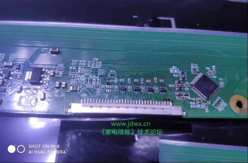

去掉C073N修复22寸杂牌液晶电视满屏横线故障
2023-4-27 16:56| 发布者: 开心| 查看: 148| 评论: 0
摘要: 收到同行送来的故障机壹台杂牌22英寸液晶电视,故障表现为图像出现满屏横线干扰,故障就像屏线接触不好,后来焊接屏幕边板几个叫C073N的原件好了,不过用了一段时间又出现故障了,这次彻底不好了。于是测试边板那几个C073 ...
    收到同行送来的故障机壹台杂牌22英寸液晶电视,故障表现为图像出现满屏横线干扰,故障就像屏线接触不好,后来焊接屏幕边板几个叫C073N的原件好了,不过用了一段时间又出现故障了,这次彻底不好了。于是测试边板那几个C073N原件,发现U15通断电阻和其它几个不一样,当时不知道它是啥原件,后来网上找到它的内部电路,感觉是一些二极管组成的钳位电路,于是去掉那个电阻不太正常的原件,现在电视机正常,故障修复。
