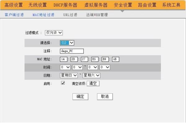

一、无线路由器如何彻底防盗
防止无线WiFi被盗用可以通过MAC地址过滤实现,通过过滤MAC地址,使许可的设备才能连接网络。
WiFi绑定MAC地址使允许的用户联网的方法:
1.系统连接wifi。
2.打开电脑浏览器,输入路由器背后铭牌的网关ip地址(一般是192.168.1.1),进入网关配置界面。
3.进入DHCP客户端界面,查看主机名。
记录许可的设备主机名及其MAC地址。
4.进入路由器安全设置界面,点击MAC地址过滤,有几种模式可供选择。
仅允许模式:只允许指定MAC地址设备联网。
仅禁止模式:只禁止指定MAC地址设备联网。
禁用模式:禁用MAC地址过滤。
选择仅允许,输入许可的MAC地址并标明注释,点击启用即可使允许的设备访问。

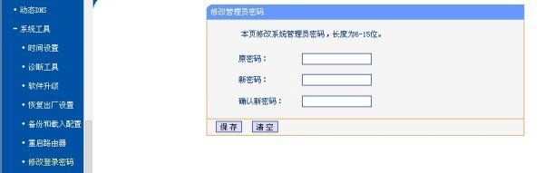

二、无线路由器防盗密码怎么设置
一、.无线路由器有三种密码:一是设备认证密码,一是WIFI连接的认证密码,还一个是外网播号上网时的认证密码。
你说的应该是设备认证密码:即路由器本身认证密码。
二、配置密码的步骤如下(以D-LINK无线路由器为例):
恢复出厂设置:在路由器后面找到[reset]按钮,按下并保持10秒,待灯全部闪一下时松开。
将电脑用网线连接的无线路由器的LAN口中的任一个。
电脑本机连接路由器的这个连接的IP地址设置为自动获取。
打开浏览器,在地址栏里输入[192.168.0.1](路由器出厂时的默认地址),进入回车后进入登录页面,输入默认用户名admin,密码为空(有的密码也是admin,至于具体是什么看路由器背面的说明),然后点击登录按钮。
进入配置界面。
点[系统工具]->[修改密码]
在[原密码]处,输入原来的密码,新密码和确认密码处输入新的密码。
点[保存]即可。
