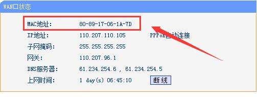

2、在路由器的设置的WAN口状态中查看,如图为TPlink路由器的wan状态:

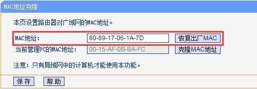

3、路由器的WAN MAC地址克隆或MAC地址设置界面,如图为Tplink路由器的设置:

四、部分服务商可能绑定了MAC地址,请使用之前单机可以上网的电脑,有线登录到TP-link路由器的管理界面,选择“网络参数—MAC地址克隆”,点击“克隆MAC地址”,然后保存,并根据提示重启路由器,观察路由器是否可以获取到IP地址;
