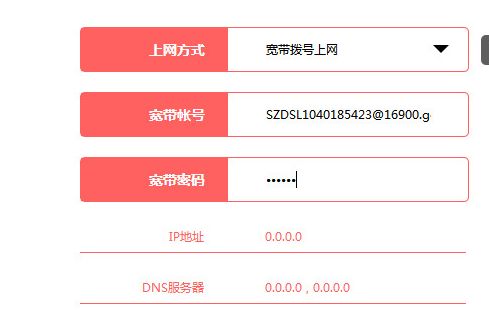

使用路由器的设置方法(1)在IE地址栏中输入宽带路由器的WEB配置IP地址(说明书中有,一般为192.168.1.1,少量为192.168.0.1);(2)然后输入用户名和密码(一般用户名是admin,密码为admin或空白,少量路由器的口令和密码都为空白),进入宽带路由器的配置界面; (3)在路由器的设置页面中点下“设置向导(Basic Setup)”,然后单击下一步,选择“PPPoE”选项,单击下一步,然后输入上网时的“用户名(User Name)”和“密码(Password)”,然后点击“Next(下一步)”之后,点击“确定”或“应用”即可,便可使用宽带路由器上网了。

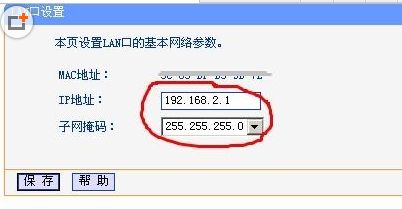

2、登陆到无线路由器,把路由器的LAN口地址改成192.168.2.1,避免和猫的LAN口地址有冲突,从猫的任意一个LAN口接条网线跳线到路由器的WAN口上;

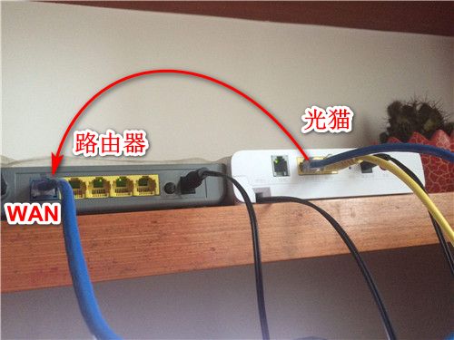

普通情况下如图所示,光猫LAN1接路由器WAN(上网方式使用拨号,或者自动获取的方式)
具体如下:
1.1区域光猫,光猫本身无路由功用的,直接用网线连接光猫LAN到路由器WAN口。
1.2路由器设置拨号连接(PPPOE),输入账号,密码;再设置无线名称,密码保存即可。

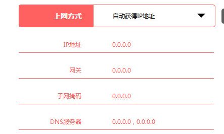

2.2一是路由器不连接光猫,直接进入管理界面,设置上网方式:自动获取IP的方式,再设置wifi名称,密码,保存。

2.4如果IP相同,要重新连接wifi,再次进入管理界面,设置LAN口IP第三位不能与光猫相同(防止与光猫IP冲突,导致当时可上网,过一段时间就上不了)
