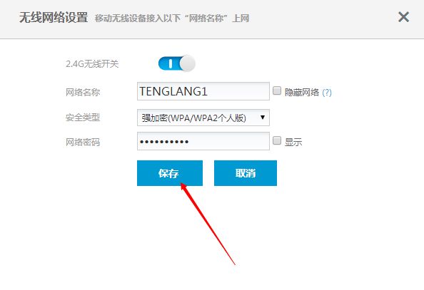

一、无线路由器怎么设置无线上网
无线路由设置无线网络(以下设置截图为【极路由】路由器无线设置,操作方式基本相同,供参考)
步骤:
1:开启路由LAN口连接计算机,输入192.168.1.1(或192.168.0.1)输入路由账号密码(默认账号密码都是admin)
2:路由链接宽带上网,确定路由拨号成功,进入无线设置
3:进入无线开启,并设置无线基本内容
4:无线基本设置:无线开启设置、无线名称设置、无线安全设置、无线密码设置。
5:完成以上操作,无线设置完成点击【保存】退出即可。
