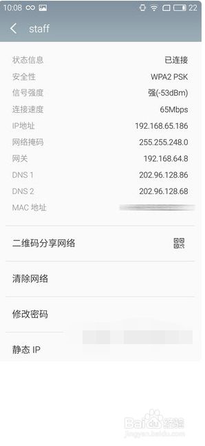

首先,连接一个稳定正常的WiFi。
在设置中的WiFi菜单,点进目前所连接的热点,查看“网关”,相应的IP地址就是路由器的地址了。

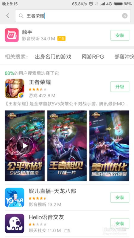

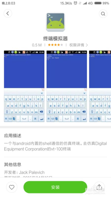

接下来,在应用市场下载“终端模拟器”。
这是一款可以在安卓系统中使用Linux终端的App,可以借此实现ping命令。

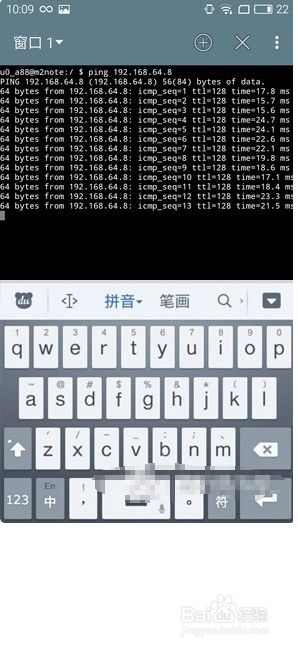

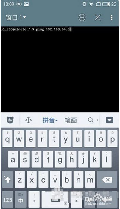

安装终端模拟器后,开启并在窗口中输入“ping IP地址”,其中的IP地址就是刚才查到的路由器的IP地址。
怎么测试手机WiFi是否断流?
如果一切正常的话,ping会一直持续下去,数据没有什么延迟。
你无需呆等观察ping是否会中断,只需让终端模拟器App持续在后台运行即可。
如果你发现手机突然网络连接不上,就可以切到终端模拟器查看ping是否出现了延迟或者中断。
出现了的话就说明手机存在WiFi断流的情况!
