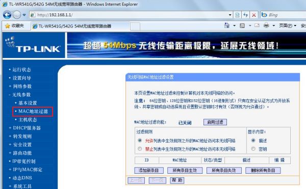

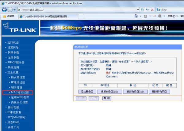

2、MAC地址过滤可能有两部分,一部分在无线参数里,可以用来限制非指定MAC地址接入无线网,另一部分在路由器防火墙设置里,可以用来限制非指定MAC地址通过路由器接入互联网,如下图所示:

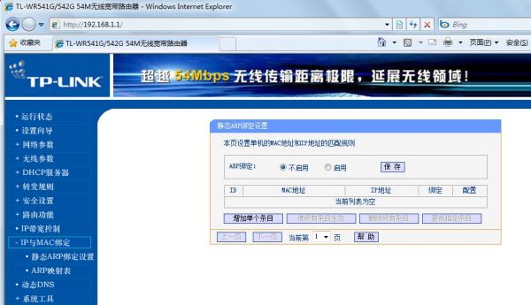

3、IP地址与MAC地址绑定功能则是为了防止IP地址被盗用或是预防ARP攻击的。

浏览器地址栏里输入“192.168.1.1”进入路由器设置
点击“无线设置“按钮进入设置按钮
2
点击“无线mac地址过滤”,进入mac过滤页面
3
点击“开启过滤”,如果已开启,则会显示已开启,下方列表中在“允许
列表中生效的
4
4
mac地址访问本无线网络”选项前面打“点”,则说明设置好了,这样只有你添加了无线mac地址的电脑才能连接你的路由器上网,设置完成后,也需要重启路由器哦。
5上面是设置了路由器,下面讲一下如何往路由器里添加无线mac地址。
点击“添加新条目”
6
在mac一栏填写需要添加的mac地址,描述一栏输入名字,如图所示,一目了然,输入完成后记得点保存。
即可
