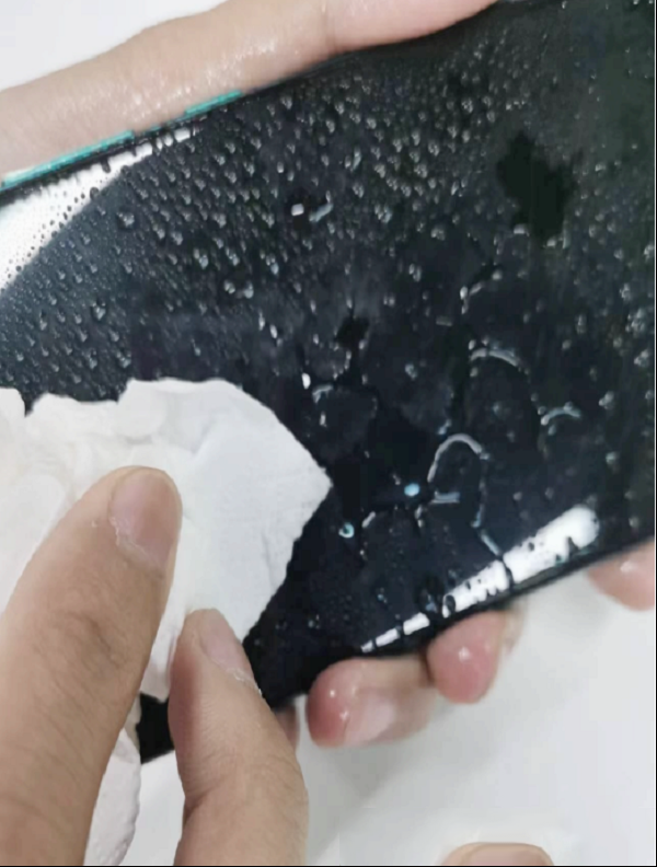

       这种情况其实是最好的,我们第一步就是把手机捞起来,然后擦干,擦干的时候进水的部位朝下,避免水流入手机内部。如果你的手机整个浸泡了,那就主板在上方向的角度拿,一般苹果手机主板在右侧,安卓手机主板在上方,避免水流入主板。
注意事项:
      手机捞起来后可以进行干燥剂吸水处理,家里如果没有干燥剂,可以用大米代替,如果大米也没有,猫砂的效果更好一些,埋入干燥剂中,然后安静放置6个小时。
      等待手机干燥后,如果屏幕已经不亮了,注意不要尝试开机,更不要充电尝试。如果干燥后屏幕还亮着,那就测试下手机下手机的各项功能,如果不能开机一定要将手机用干燥物品包装好拿到维修点维修
