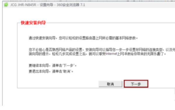

4,设置路由器中继,点击安装向导进行设置。
5,点击下一步。
6,点击下一步。

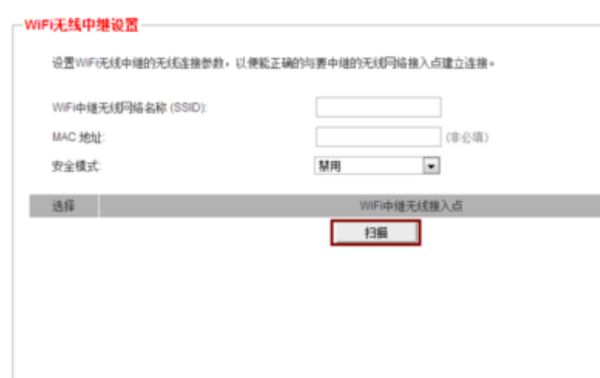

9, 点击扫描。

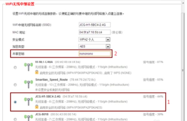

10,扫描到主路由器的WIFI名称后点击左边的小圆圈,然后输入主路由器的WIFI密码,输入好密码后点击下一步。
11,查看设置信息汇总是否有问题,最后点击保存/应用。
