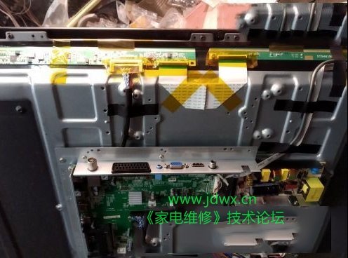

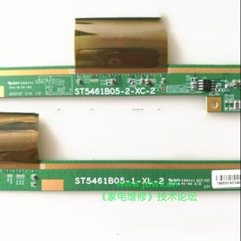

摘要: 收到同行送来的故障机壹台55寸杂牌液晶电视,故障表现为灰屏,打开后盖发现是华星一体板,边板型号是ST5461B05-2-XC-2。测LVDS上屏电压有12v,保险F1另一端为0v,表明保险已开路。万用表测保险对地动作为零,根据经验估 ...
    收到同行送来的故障机壹台55寸杂牌液晶电视,故障表现为灰屏,打开后盖发现是华星一体板,边板型号是ST5461B05-2-XC-2。测LVDS上屏电压有12v,保险F1另一端为0v,表明保险已开路。万用表测保险对地动作为零,根据经验估计是边板贴片电容短路。因板上面贴片电容较多,决定用“烧机”法(慎用此方法),在保险处外接12v。通电瞬间板上冒烟,是一个贴片三极管Q1烧毁,观察它的走线应该是PNP三极管或者P沟道场效应。Q1 c极接四个贴片电容到地,估计其中有短路。
        用热风枪吹下来逐个测量,最后发现是C147短路。恢复好电容并找一个c1015代换Q1,通电试机仍然是灰屏。测Q1e极有12v输入正常,c极2.5v,VGH 0.5v不正常。VGH是由IC3 7100ABSH提供,它不工作可能是因为Q1参数不对,没有能够提供足够电压引起,由于没有屏幕电路图,不知Q1具体参数,好在找到收到其他维修同行的一台同型号烂屏机子,移花接木后Q1c极1升到16v,VGH32v,图像出现,故障机修到这里,终于修好值得探讨。。
