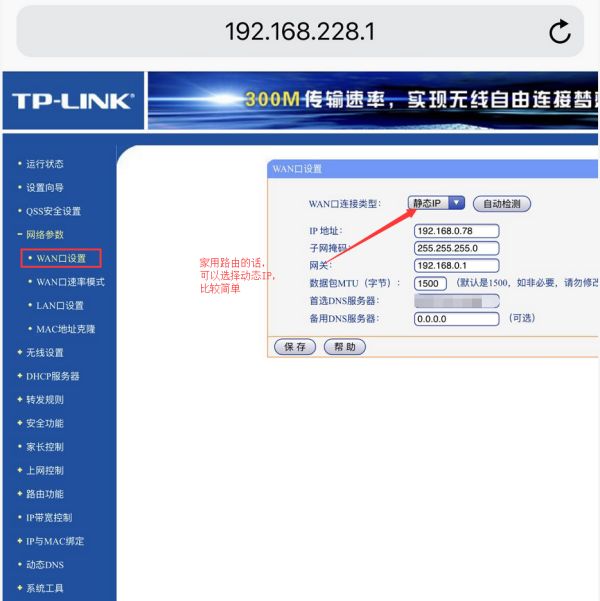

1、先不连一级路由器,进入二级路由配置界面(一般是192.168.0.1或者192.168.1.1路由器背面一般都会写的)具体为连接二级路由的wifi,连接好了以后,打开浏览器输入192.168.0.1或者192.168.1.1进去配置页面。
2、设置wan口。
家用的选择动态IP,(答主的配图是静态IP的)
3、一级路由器接过来那根网线插二级路由 WAN 口(注意是wan口,lan口一般是几个一起,wan口单独一个),电脑网线都插到 LAN 口 。
4、设置好wifi的ssid(wifi名称),密码。
就可以了,不懂的可以私信我。
