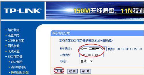

步骤二、打开了路由器的界面,然后在点击点击左侧的“DHCP服务器”,选择“客户端列表”,记下右边显示的对应的IP和MAC地址,可以先保存在记事本上,然后切换点击“静态地址分配”按钮,点击“添加新条目:,然后把前面记录的MAC好IP地址,输入进去,将“状态”栏上选择“生效”,最后保存即可。
如图所示:

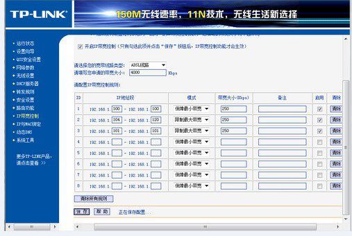

步骤三、如果在上面路由器界面上有IP
QOS规则设置(ip带宽控制)功能,不过不一定每款路由器都有这个功能的哦,点击该功能按钮,然后就里面设置最小带宽和最大带宽参数了,如图所示:
那么最小带宽和最大带宽是什么意思呢?
最小带宽:就是不管网络有多卡,多繁忙的时候只要你使用电脑上网的话,你的最小网速不会都可以满足你的需求,就是保证带宽的意思。
最大带宽:就是网络空闲的话,用户可以随心所欲的使用带宽,当然不能超过最大带宽的数值,就是限制带宽网速的意思。
