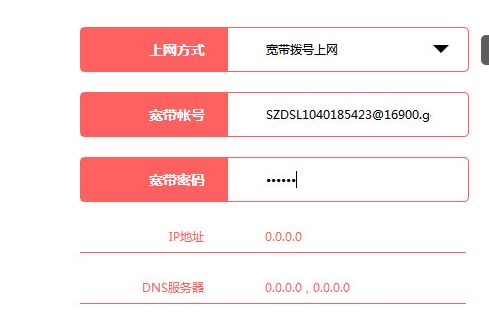

1.1光猫本身无路由功用的(桥接模式),直接用网线连接光猫LAN到路由器WAN口。
1.2路由器设置拨号连接(PPPOE),输入账号,密码;再设置无线名称,密码保存即可。

2、如果是可以连接电脑的无线路由的话,那么就需要进行正确的链接。
链接方法是:宽带线连入路由器的wan口。
再分出几个线连接您需要链接的电脑。
3、接下来我们就要进入到设置步骤,打开你的IE浏览器。
输入192.168.1.1或192.168.0.1具体的IP地址可以看路由器背面。
用户名和密码一般都是admin。
路由器背面也有。
4、一般第一次登陆路由器都会自动进入到设置向导。
如果没有进入也可以手动选择设置向导。
5、然后一直下一步,填写电信给您留下的上网账号和密码点击下一步就设置完成了。
