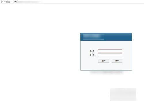

2、电脑打开浏览器访问路由器管理后台并登录。

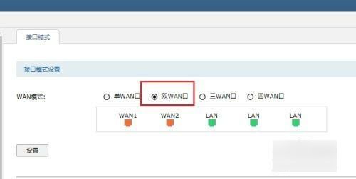

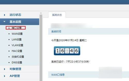

3、打开基本设置中的接口设置。
4、查看接口是不是设置成了我们要的两条WAN口,如果不是修改成双WAN口。

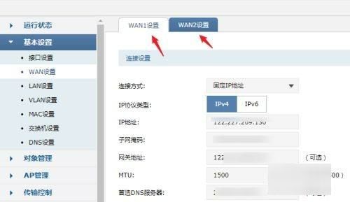

5、再进入基本设置下的WAN设置,分别输入两条宽带的账号或固定IP等上网信息。

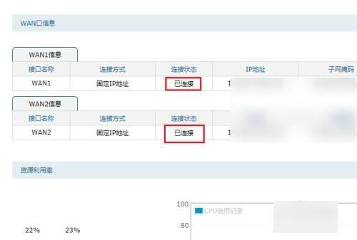

6、设置成功后返回首页,就可以看到两条宽带的状态为已连接。

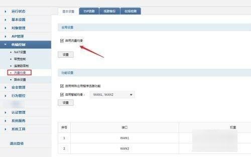

7、进入传输控制下的流量均衡界面,把启用流量均衡功能打开,这样路由器就会根据流量情况自动为你选择合适的线路,保证宽带的流畅性。
