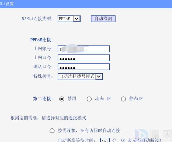

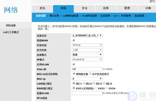

1、连接光猫自带wifi,进入192.168.1.1,接着输入超级管理员账号和密码。
2、依次点击网络、宽带设置,连接名称选择带有“INTERNET”,然后将路由改成桥接。
3、WAN口连接类型选择PPPoE,输入上网账号,上网口令,保存完成后会自动获取到ip,网关,dns路由器,拔号成功后可以进光猫后台将光猫自带的wifi功能关闭。

首先确定你现在的上网方式是拨号上网、还是打开电脑就能上网、确定好上网方式后开始进行连接、从光纤猫的LAN口和路由器的WAN接口链接,再用另外的网线连接计算机到路由器的中LAN接口,看一下你电脑自动获取的IP和网关是多少,把网关记下来备用。
然后打开浏览器在地址栏输入刚才那个网关按回车键、进入路由器的登陆界面、需要用户名和密码一般都在路由器的背面有标注、如果找不到就先试一下admin、输入正确就进行了路由器的设置界面了、可以选择设置向导按照提示输入就行了、记住在WAN口的上网方式有3种奥、要选对否则无法上网的、你如果是拨号上网就选择PPPOE、如果不是就选择动态IP。
