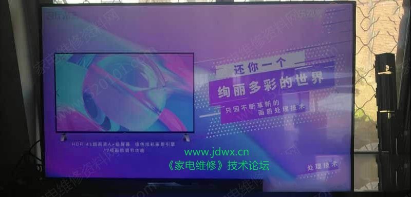

    收到同行送来的故障机壹台乐视S50 Air(C罗版)液晶电视,故障表现为灰屏,此机器是客户二次送修到我维修部,上一任维修员跟客户说修不好。在我维修部,全部拆完之后我开始插电开机发现了有开机音乐屏幕是灰屏,测电源各路电压一切正常,看来故障表现为在逻辑板上了,看来前一个维修工更换过逻辑板,逻辑板更换完了,但是一点作用没起,上一任维修工还告诉用户屏幕坏了放弃维修。
         拿起万用表开始测试逻辑板上的电压(逻辑板型号6870C-0481A)只有输入的12V电压正常,保险也完好,其余所有电压都是0V。排除逻辑板问题因为前一个维修工已经更换过逻辑板。问题肯定是出在左右边板上了,开始断开左边边板排线开机测试电压还是都是0V,关机断开右边边板排线开始测试这次所有电压都有了。正常的电压为VDD 16V  VGL -4.99V VGH 28.24V HVDD 8.06V 主芯片电压1.82V 所有电压恢复正常。
          关机,恢复左边板排线开机屏幕左侧出现竖线逻辑板上的所有电压全都正常,看来这故障表现为就在右边板上了插上右边板所有电压消失,右边板短路了,开始测试逻辑板各路电压对地阻值发现VDD16V电压对地电阻300多欧,明显短路。用12V/5A开关电源接上开始“烧机”(加大电流法,让潜在的故障元件加速损坏)发现贴片电容C182冒烟了,果断拆下来测量的确短路了找一个0805的10UF贴片电容换上,开机逻辑板所有电压都正常,图像也出来了,故障修复。
