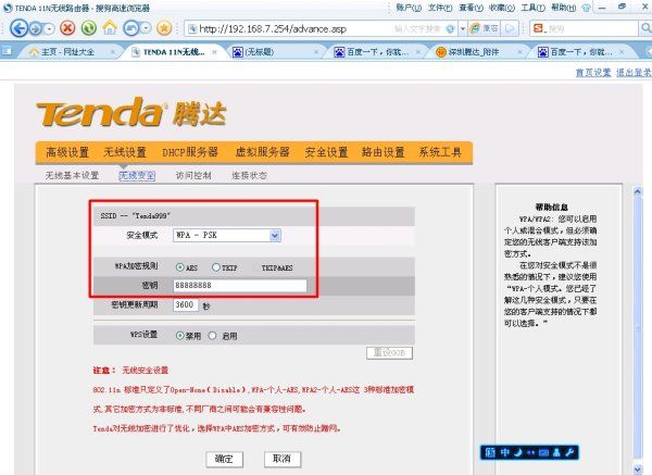

1、首先,登陆路由器界面192.168.0.1,点击“高级设置”—“无线设置”—“无线基本设置”找到“广播(SSID)”选择“关闭”,然后先了解无线SSID及加密模式/规则,具体的如下图:

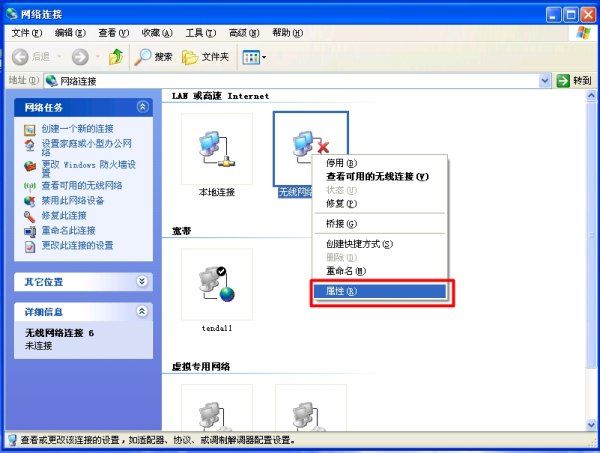

2、通过Windows自带的配置手动加添无线网络,如下图:

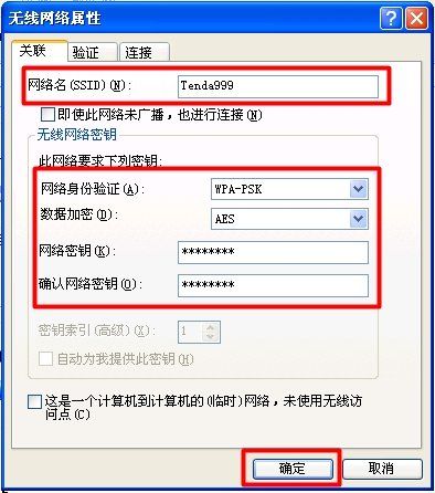

3、设置无线网线名称及选择好加密与无线路由器上的加密必须选择一致,如下图:

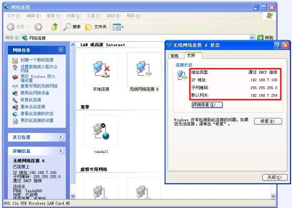

4、查看及检查无线网络IP地址是否获取正确,如下图:

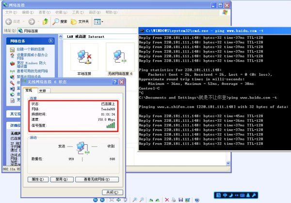

显示以上信息,则无线配置成功 !!感谢您对我们产品的支持,祝您工作顺利,生活愉快!
