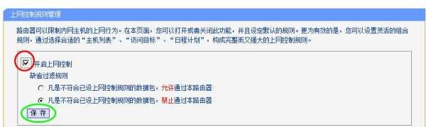

三、如何解除路由器用户上网限制
解除路由器用户上网限制可以进入路由器的管理页里面里,把上网限制关闭就可以了。
下面以tp-link为例说一下关闭上网限制的步骤:
1,在浏览器上输入tp-link的管理员地址(一般在路由器的背面标签上能看到地址),预置值是http://192.168.1.1;
2,在对话框中输入用户名和密码,预置值两者都是admin;
3,进入管理页面后,点击选择下图中的上网控制
4,取消下图红圈中开启上网控制的小勾,然后再点击绿圈中的保存
这时就已解除路由器用户上的上网限制了
