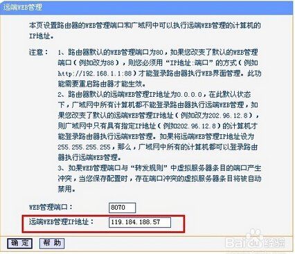

如果在外网该如何控制路由器呢?我们可以在路由器中设置,如下图
假如路由器的外网ip地址是119.184.188.55,我们就可以使用ip地址为119.184.188.57的电脑访问119.184.188.55:8070就可以登录路由器,假如我们把“远端WEB管理IP地址”设置为255.255.255.255,那么,广域网中所有的计算机都可以登录路由器执行远端WEB管理。
