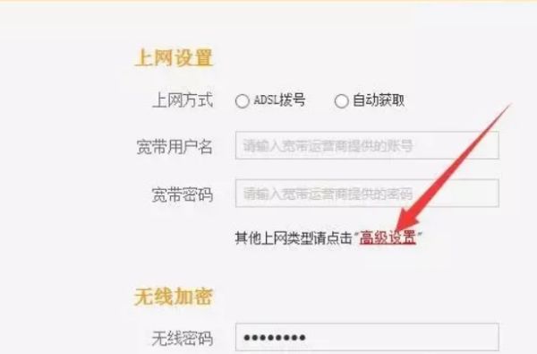

1、查看路由器背面的管理IP地址,通过该地址登录到路由器管理界面,进入[上网设置]下的[高级设置]

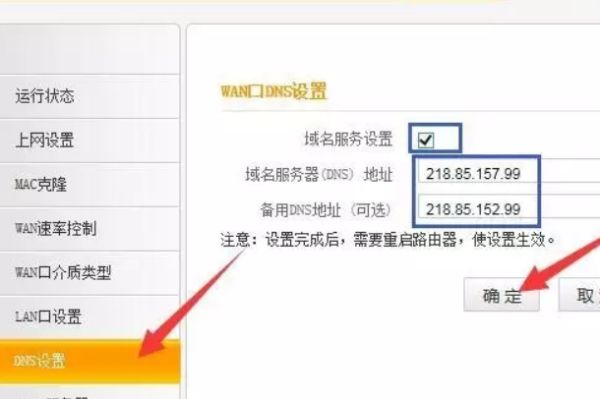

3、进入[DNS设置],对DNS服务器地址进行配置

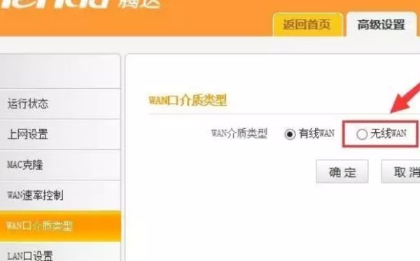

4、进入[WAN口介质类型],选择[无线WAN]模式

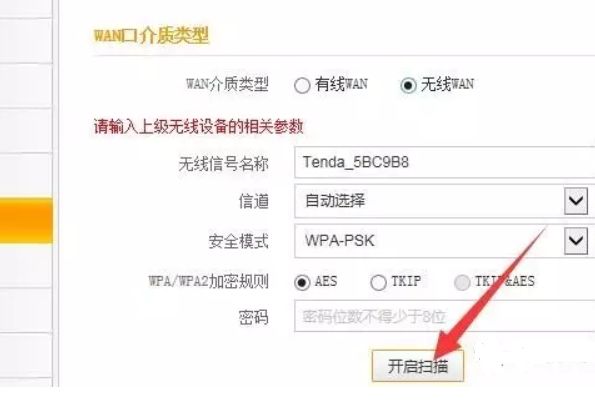

5、[开启扫描]

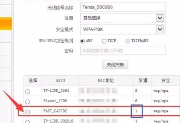

6、在扫描结果列表中,找到主路由,记下信道编号

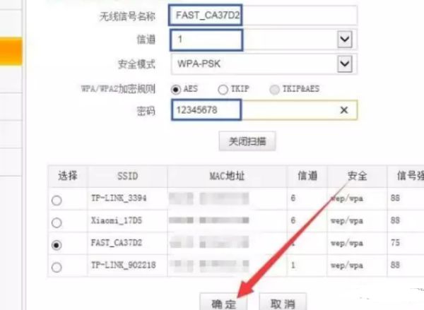

7、选择后,对信道进行修改,值为刚刚记下的编号
8、输入上一级路由器的密码

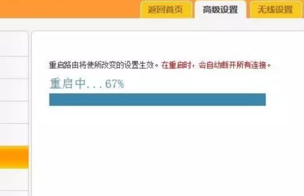

9、重启路由,在电脑或手机选择刚刚创建的二级路信号即可上网。

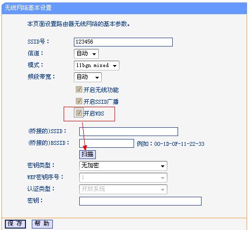

说简单也简单;第收到其他维修同行的一台无线路由器固定信道号;第二台无限路由器;在网络参数设置里面lan端口设置为192.168.1.2;
重新启动进入第二台无线路由器;在无线设置里面开启wds,点击扫描;在结果里连接第收到其他维修同行的一台无线路由;同时器第二台无线路由器关闭dhcp;将启动改为不启动
