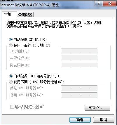

(一)将客户机设置为自动获取IP
假设:路由器IP是192.168.1.1,具体参见路由器盒子上的标签或者说明书。
1、点右下角的网络标志,鼠标右键选择【打开网络和共享中心】;
2、点【本地连接】或者【无线网络连接】;

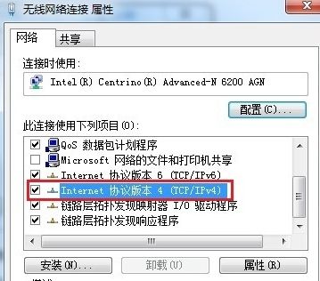

3、点【属性】;
4、选择Internet协议版本4(TCP/IPV4),点【属性】;
5、选中自动获取IP地址;
选中自动获取DNS服务器地址,点确定;
6、打开浏览器,输入192.168.1.1回车即可进入到路由器管理界面进行路由器的管理。

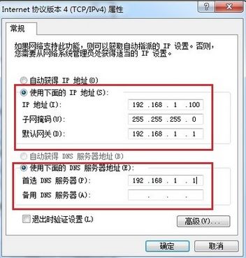

(二)将客户机设置为静态IP
1、第1~4步同(一);
2、选中【使用下面的IP地址】;
IP地址:192.168.1.100(192.168.1.2~192.168.1.254都可);
子网掩码:255.255.255.0;
默认网关:192.168.1.1;
选中【使用下面的DNS服务器地址】;
首选DNS服务器:192.168.1.1(也可填写地区通用DNS);
备用DNS服务器:可不填;
点确定;
3、打开浏览器,输入192.168.1.1回车可进入到路由器管理界面进行路由器的管理。
