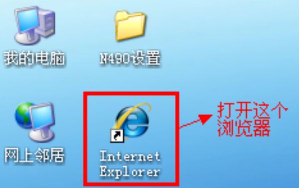

2,进入路由器的设置界面

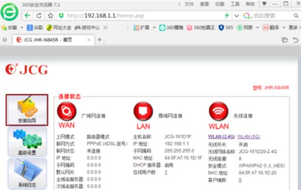

硬件连接好之后,打开浏览器,并在浏览器里输入:192.168.1.1

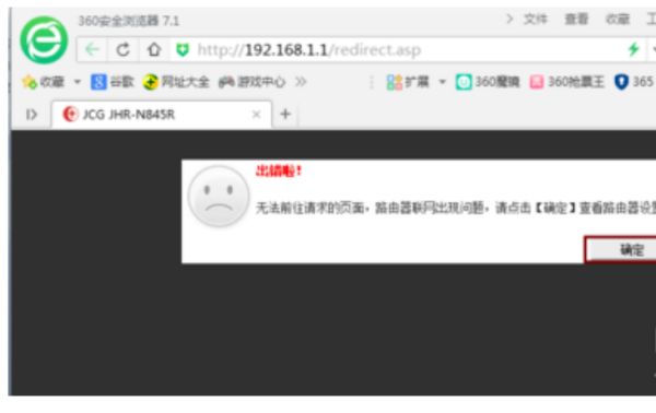

3,在弹出这个页面后点击“确定”之后,进入路由器的设置界面,如下图:

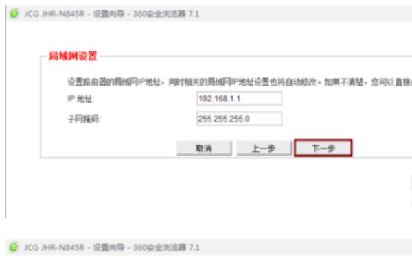

4,设置路由器中继,点击安装向导进行设置。

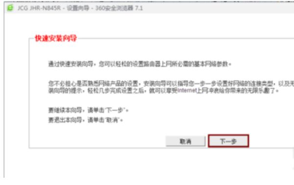

5,点击下一步。
6,点击下一步。

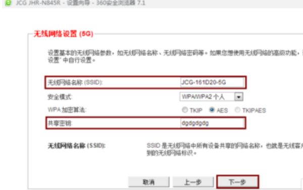

8, 可修改成你喜欢的WIFI名称和密码,修改好后点击下一步。

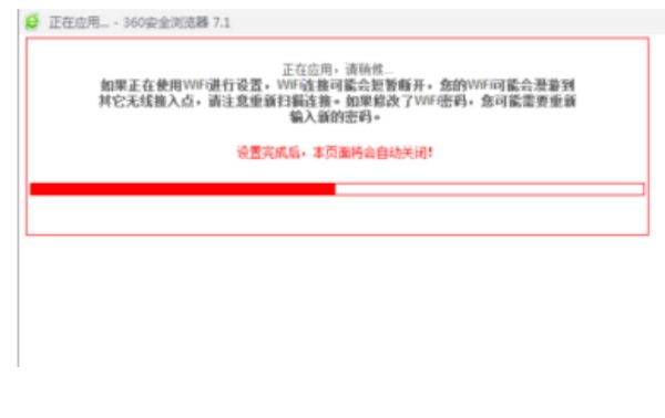

11,查看设置信息汇总是否有问题,最后点击保存/应用。
12, 保存/应用后出现以下页面。
