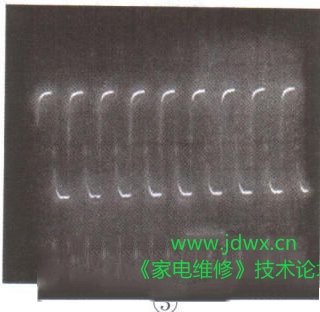

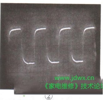

         通电后,30V电压通过储能电感L8602加在开关管Q8601的漏极。12V 电压加到三极管Q8604的发射极。二次开机后,主板送来的ON/OFF信号电压约为2.9V,DIM(背光亮度调节)信号电压为3.1V时亮度最大。三极管也随之导通,12V电压加到IC8601( PF7903BS )⑧脚,则IC8601⑦脚输出幅度为8Vp-p,周期为5.8us的驱动脉冲(如图2所示),Q8601工作于开关状态;L8602下端产生幅度为68Vp-p、周期为5.8us的交流电压(如图3所示),经二极管D8121.D8122整流后与30V供电电压叠加,在滤波电容C8602.C8607两端产生约70V的直流电压LED+ ,供给灯条。与此同时,IC8601①脚输出脉冲信号,场效应管Q8605工作在开关状态,点亮灯条,背光亮。电阻R8622~R8625两端电压通过R8613送给IC8601③脚进行恒流控制。
