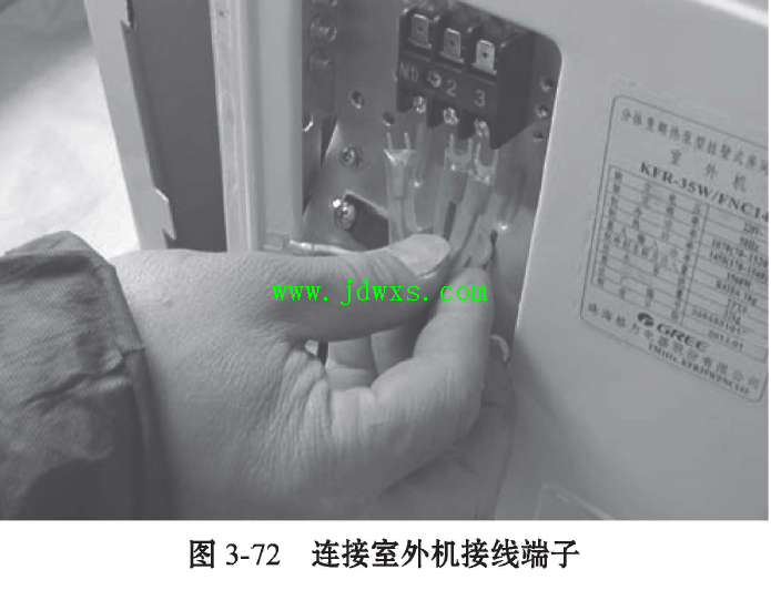

18 )将室外机连接线接好,要注意观察接线盒内的电路图,如图3-72 所示。
19 )将接线盒护盖恢复,将室外机挪人室外机空调机位,室外机在安装时要注意其高度,如图3-73 所示。

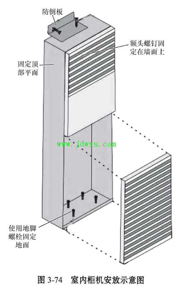

高空(一般指二层及以上楼房)安装室外机时,必须系安全带,并有一人在室内进行保护,以确保人身和室外机安全。20 )将室内柜机放人合适的位置,在选择位置时要注意固定螺钉的安装,如图3-74 所示。

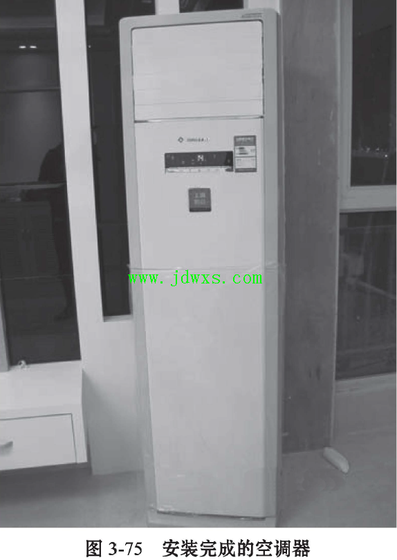

21) 按照上面的要求,将空调器入位,如图3-75 所示。
