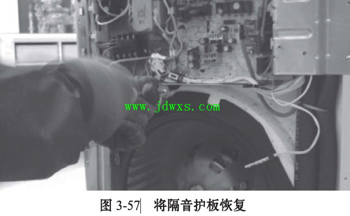

8 )将电缆整理好,顺入隔音板下,以保证使用安全,如图3-57 所示。
9)将隔音护板盖固定螺钉拧紧,并整理好在其中的线缆,如图3-58 所示。

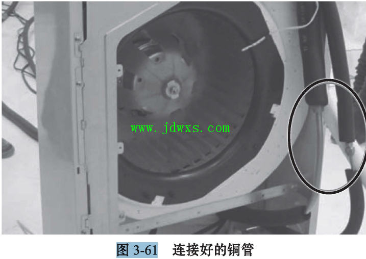

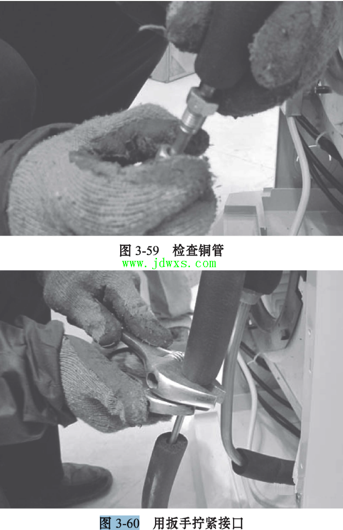

10 )接下来需要连接管线,检查铜管接口,看其胀口是否能够紧密连接,如图3-59 所示,否则需要重新胀口,将铜管连接好后,用扳手拧紧,如图3-60所示,并从柜机下面的孔穿入,与柜机连接好,如图3-61 所示。
必须对新机管口连接等部位进行检漏,在确认和制冷系统没有泄漏的情况下,才可交付用户使二用。

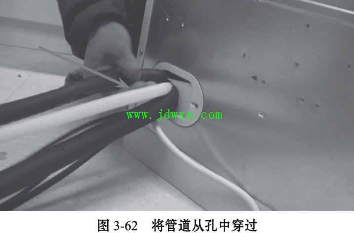

11) 将铜管护纸拆开与室内机连接,要注意铜管较硬,要选择合适的弯度,如有带弯管器,可用其折成合适的弯度, 再连接,如图3-62 所示。

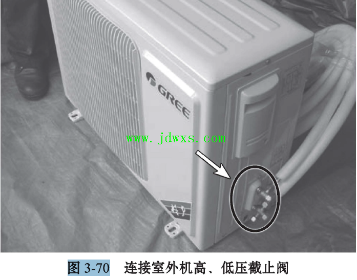

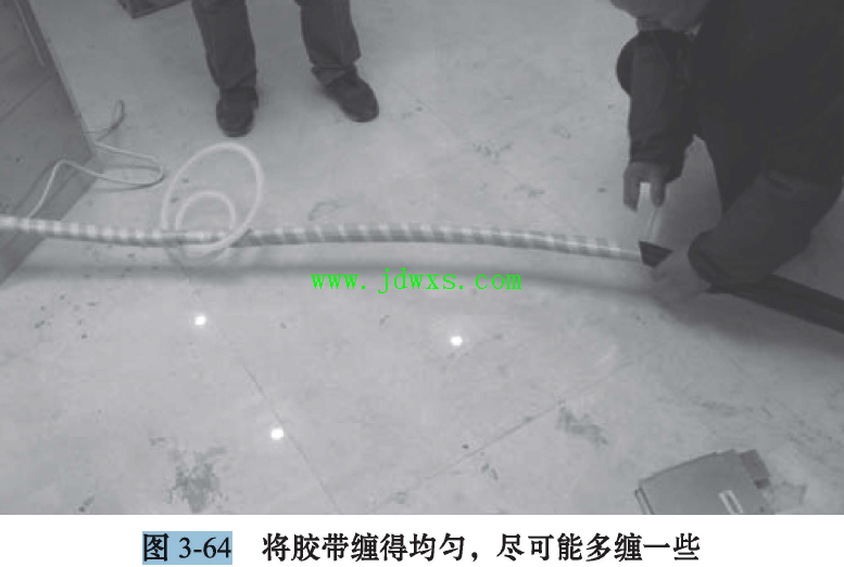

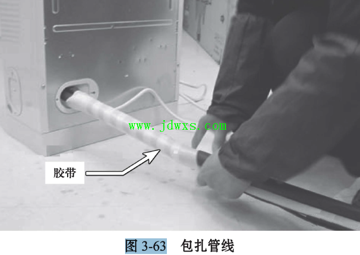

空调器出厂时已将其所需制冷剂加注在室外机中,安装前或安装过程中不可随意打开或拧动室外机高压、低压截止阀,否则容易放掉制冷剂,如果制冷剂喷溅到人身裸露部位还可能发生冻伤事故。12 )将排水管连接好,并入铜管, 穿过线孔,并人孔眼的排水管和室外机连机线。13 )用新机所携带的肢带将室外管捆扎好,排水管除外,以减少风晒磨损, 如图3-63 所示, 还要尽可能地缠得多一些,如图3-64 所示。

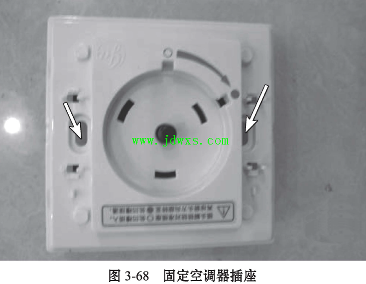

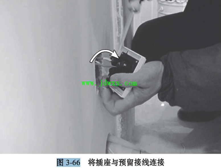

14 )因为安装的位置是新房,所以空调器插座处只留有预留线,需要用空调器插座连接,如图3-65 所示。
严禁在空调器运行或通电情况下,拆动或触摸各电气元器件,以免被电击或损坏空调器。①将线扯得长些,将线头连入插座端口,如图3-66 所示。

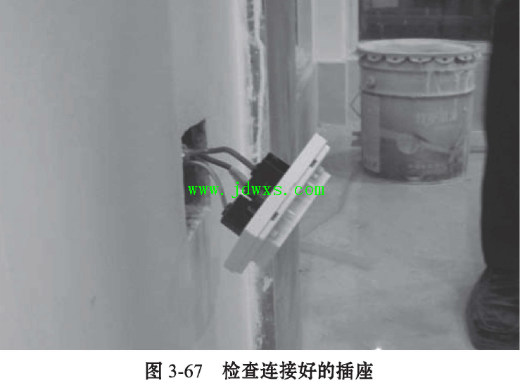

②将插座连接好,并检查接线端于是否牢固,如图3-67 所示。
③将插座推进孔洞,并固定,如图3-68 所示。

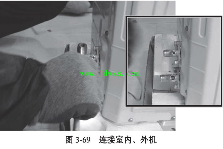

严禁在室外机高压、低压截止阀阀芯没有打开的情况下试机运行。15 )拧开室外机二、三通阀,将室内机、室外机连接,如图3-69 和图3-70所示。

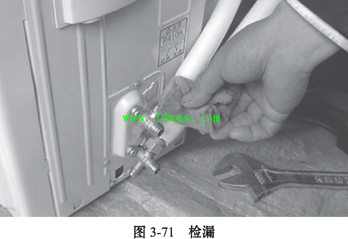

16 )将连接线连接好,然后将室外机搬到室外空调处,由于一般厂家给的铜管会长很多,所以要在室外做到线管的整理,如果需要截断的话,那么制冷剂也需要相应减少,这点需要注意。17 )连接室内机,检查二、兰通间是否有漏点,如图3-71 所示。
