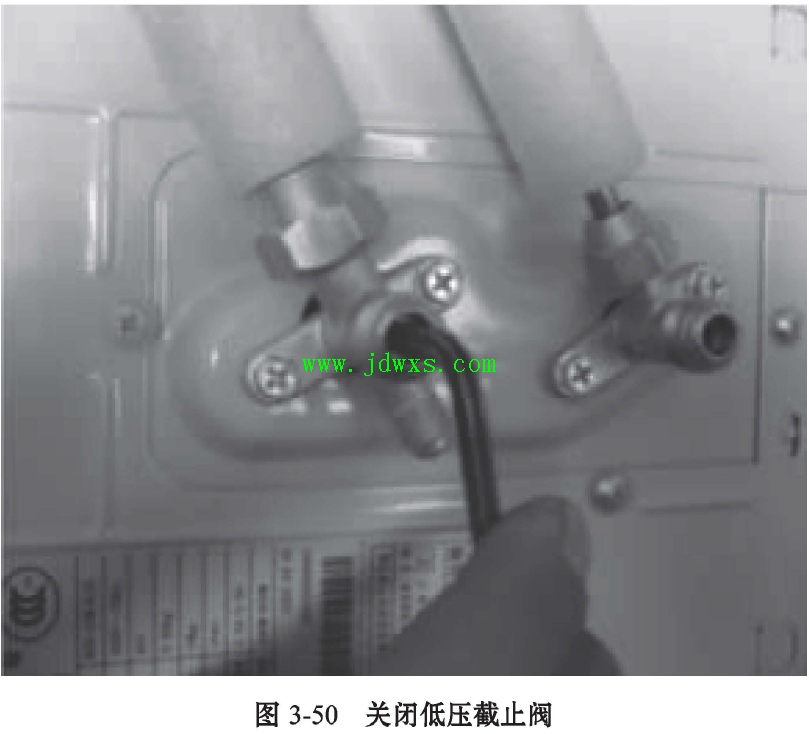

3) 回收结束后,用内六角扳手向右旋低压截止阀,使低压截止阀关闭,如图3-50 所示。

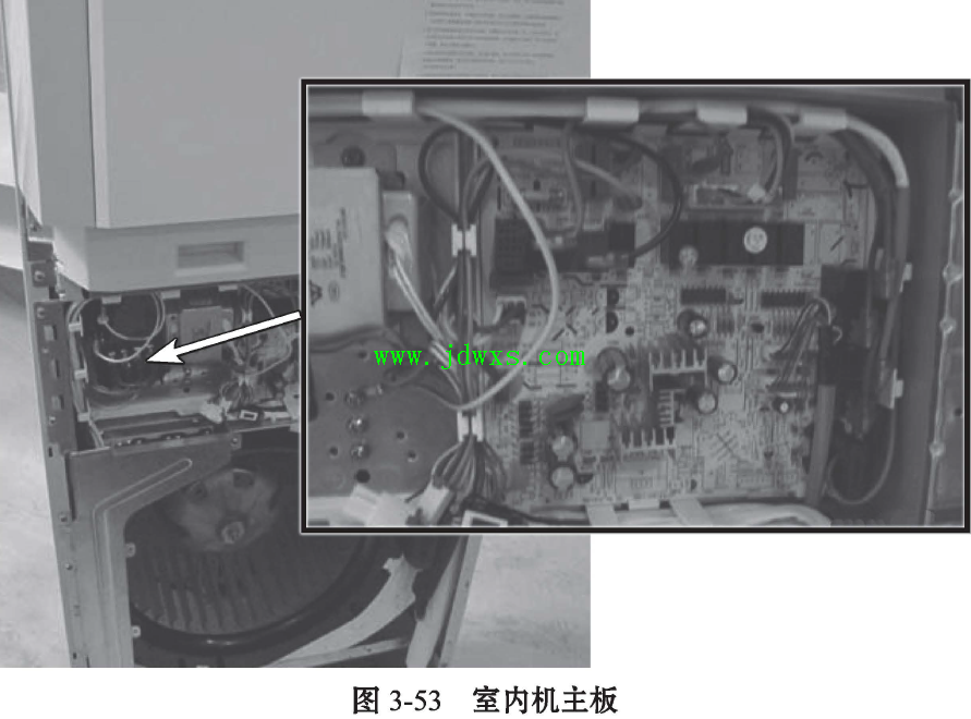

4 ) 打开接线板护盖后,能够看到主板以及诸多接线口,如图3-53 所示。

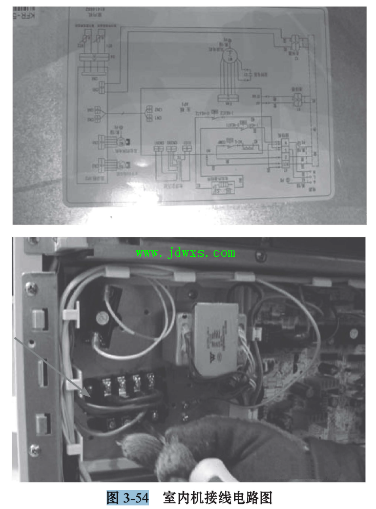

延长管与室内机连接时,注意管路的粗细,粗管连接气管,细管连接液管。5) 在盖板背面能够找到接线图,请留心查看再操作,以防反接,如图3-54所示。

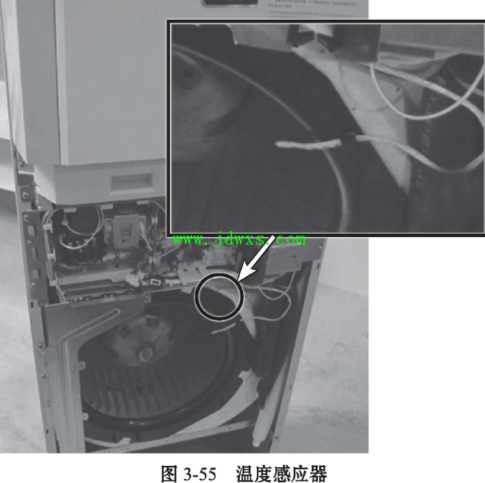

室内机、室外机接线完毕后,一定要仔细检查室内机、室外机接线金上的编号和颜色是否与连接线缆相对应,如果接线错误,将使空调器不能正常运行,甚至会损坏空调器。并且连接线缆要有一定的余量,以及要有可靠的接地措施。6) 拆开护板后要小心机器中悬挂的温度感应器,如图3-55 所示。

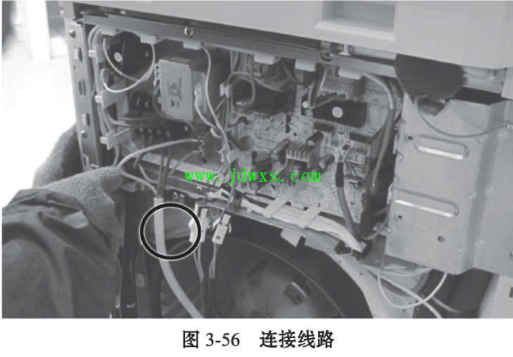

7 )拆开隔音板螺钉,将内外机接入接线端子,如图3-56 所示。
