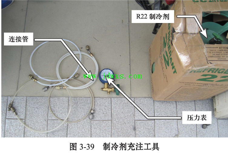

3.3.3 加注制冷剂目前,常见空调器一般采用制冷剂R22 作为制冷剂,因此对空调器充注制冷剂也称充制冷剂操作,对空调器加注制冷剂前需先对气带进行排空,否则气带中的空气进入制冷系统,会影响制冷效果而且噪声大。1.普通制冷剂的充注如图3-39 所示,制冷剂钢瓶用于存储制冷剂,维修空调器需准备5kg钢瓶1~2 个,不同型的制冷剂瓶要专用。制冷剂瓶正置对空调器加注的制冷剂呈现气态,加注速度慢;制冷剂瓶倒置对空调器加注的制冷剂为液态,加注速度快。制冷剂充注的工具如图3-39 所示。

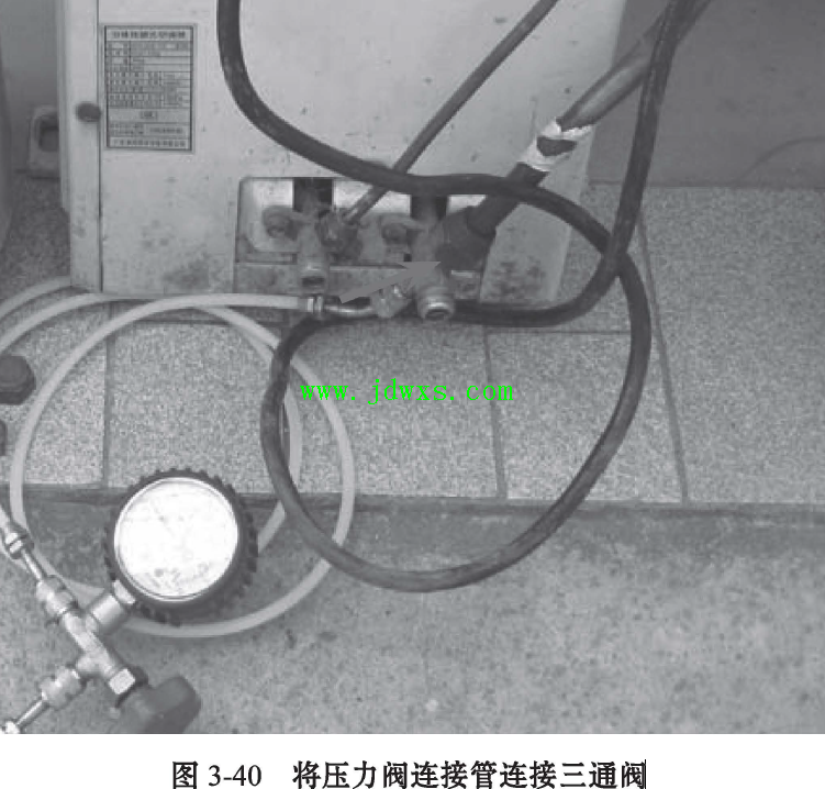

2. 分体机加注制冷剂分体机加注制冷剂,可以在未抽空下进行,加注方法如下:( 1 )抽空后加注制冷剂这种方法适用于真空泵己对整机抽真空后。操作步骤为:
1 )制冷剂瓶通过双米制、米英制系统、压力表与室外机三通截止阀的维修管连接。2) 将另一端连接R22 制冷剂,如图3-40 所示。
3 )将瓶倒置,直至加注制冷剂至适中,如图3-41 所示。

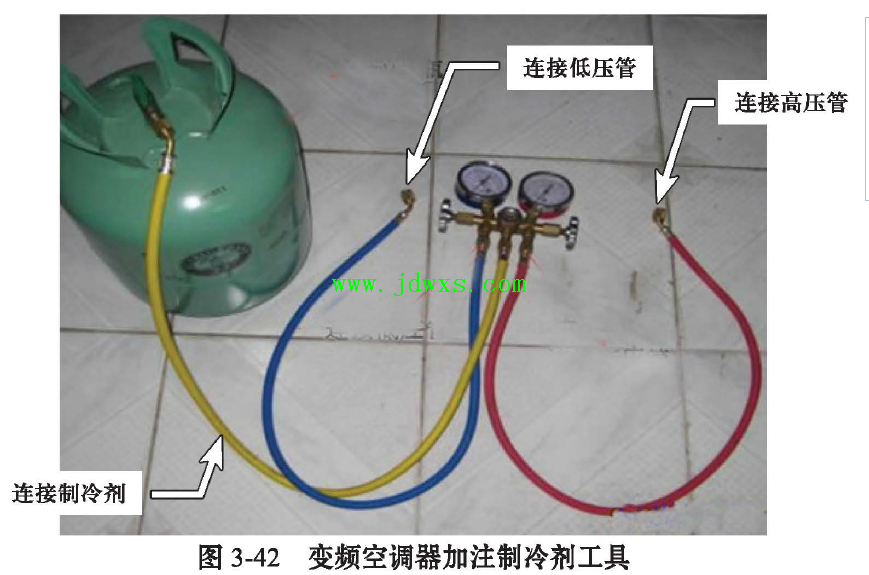

4) 瓶正置加至制冷剂适中, 试机观察制冷(热)效果。(2 ) 未抽空直接加注制冷剂此操作是利用压缩机的吸、排气功能将制冷系统的空气排出后,再加注制冷剂,按操作步骤进行。这种方法适用于制冷剂全部或大部分泄漏的分通截止间,其他与前面所述方法相同,此处不再赘述。1 )窗机加注制冷剂重量为铭牌上标注的制冷剂额定重量,分体机加注制冷剂的重量=额定制冷剂重量+1OOg (多加的100g 用于室内机a连接管的排空);2) 制冷系统压力值=4-5kglcm2 (冬季制热为20kglcm2左右)。3 )和l 冷运行30min 以上,室内侧热交换器表面结露均匀,低压管(粗)表面结露。当制冷剂加注不足或过多,均会使制冷效采差,两种情况的表现分别为:加3主制冷剂少表现为蒸发器大部分不结露或1/2 以下面积不结霜、压力低;制冷制过多表现为回气管结霜、压力高。3. 为变频空调器加注制冷剂为变频空调器加注制冷剂的方法有3 种:定频、定流、定量加制冷剂法,其加注工具如图3-42 所示。
当钢瓶中的制冷剂用完时,应立即关闭阅门,以免进入空气和水分。制冷剂应避免触及皮肤、眼睛,以免冻伤。定量加注量为前文所述额定值+100g 这种方法,加注步骤同普通空调器。现在就定频和定流加制冷剂法介绍如下:( 1 )定频加注制冷剂把变频空调器的压缩机工作频率设定在50~60Hz ,一般是把内板上的开关放在调试状态f~ 50 或设定温度为15 "c。然后像普通分体空调器一样,根据不同季节的环境温度,通过监测室外机低压压力值确定加注制冷剂量。
