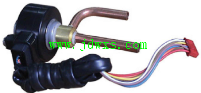

电子膨胀阀是按照预设程序调节蒸发器供液量,因属于电子式调节模式,故称为电子膨胀阀。其外形如下因所示。

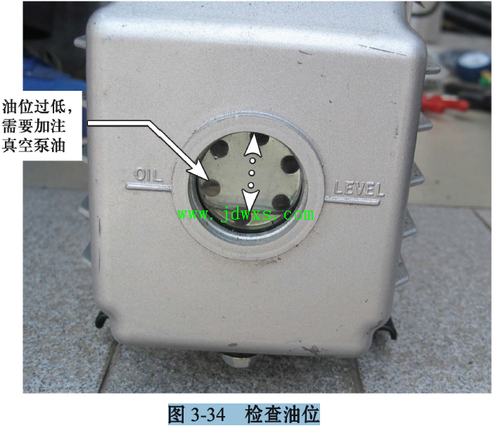

空调器维修一般使用2-4L/s 真空泵。使用真空泵前要检查泊位,油位标注在真空泵背后,需要将其调转,正常使用的真空泵泊位应高于低泊液线,如图3-34 所示。

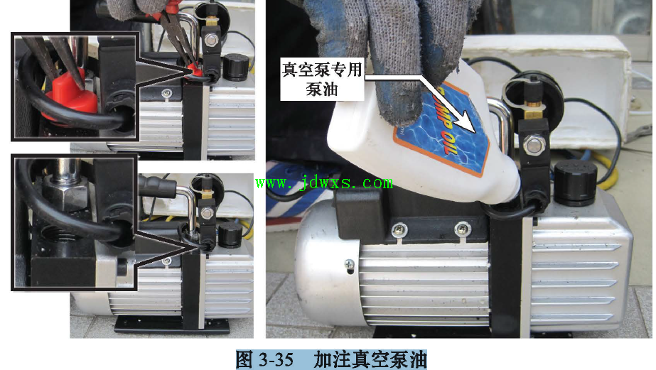

空调器工作时由系统控制集成电路和脉冲电动机带动传动杆升降,通过阀芯上下移动实现对制冷剂流量的自动调节,最终使空调系统根据负荷的变化达到最佳制冷、制热爱,以及最精确的温度及最佳节能效果。电子膨胀阀具有双向可逆、体积小,结构先进、性能可靠且外形美观等特点。随着交频空调行业发展的规范化和秩序化,变频空调器市场将扩大,这会更有力地带动电子膨胀阀产销量的增长。如果油位过低,则要先对真空泵加注相应型号的真空泵油,如图3-35所示,以免损坏真空泵。

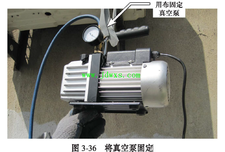

1.分体空调器整机抽空方法操作过程下所示步骤。1 )选择合适的位置,将真空泵固定,如图3-36 所示。

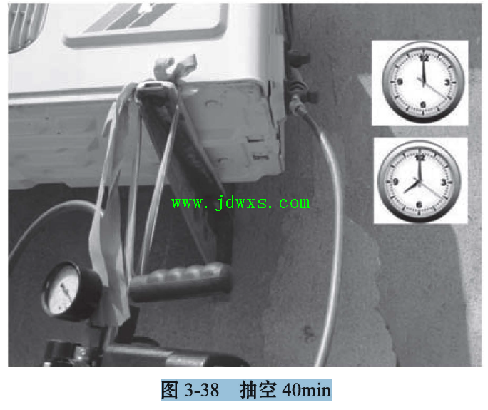

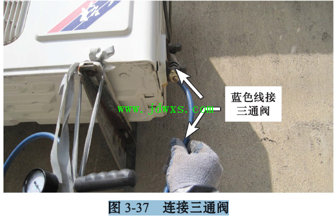

抽空时间因空调器大小而定,一般为40min 左右。抽空时间不足,制冷系统中仍存在少量的空气即没抽干净,会影响制冷剂的流通,导致噪声大制冷效果差。2) 将真空泵蓝色线连接室外机三通阀,如图3-37 所示,拧紧室外机接头,将真空泵电源连接,并打开"开关"开始抽真空。
3 )抽空时间一般约40min ,如图3-38 所示。
