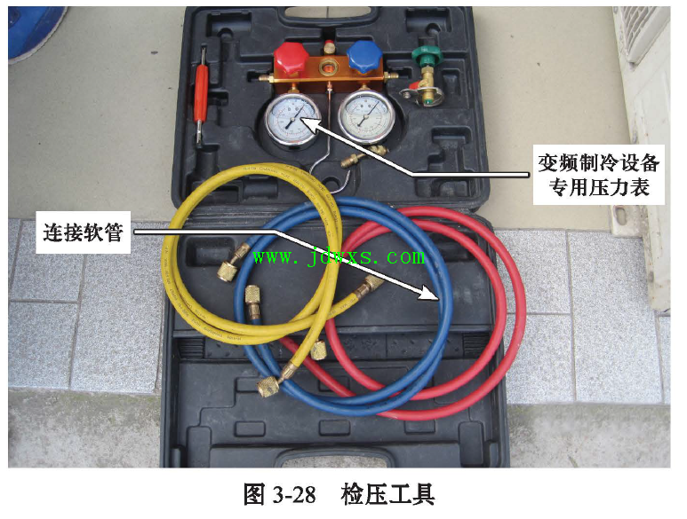

2. 打压查漏打压查漏与自行车内带打压查漏原理类似,即对空调器制冷系统充人气体至一定压力后,再将中性洗涤剂涂于怀疑有漏点的部位,如果气泡增大说明有漏点。( 1 )检查压力1 )如图3-28 所示为检压工具。

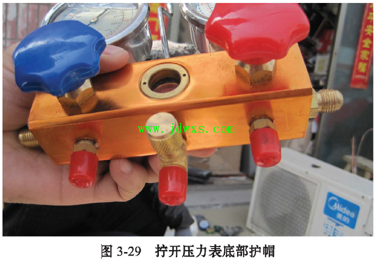

2) 将压力表底部护帽拧下,如图3-29 所示,红蓝两线与表头连接。

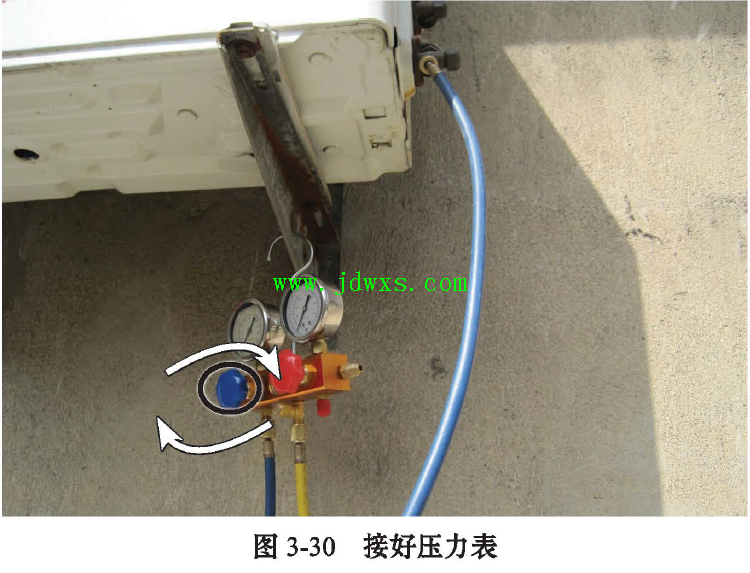

分体机易漏点依次是:室外机截止阅管口→室内外机连接管加长管的焊口→室外机各焊口→室内机各焊口。窗机易漏点依次是:压缩机高压焊口(细)→过滤器两焊口→毛细管两焊口→室外侧热交换器两焊口及其侧端U 形管各焊口→室内侧热交换器两焊口及其侧端U 形管各焊口。窗机因为已遭到市场的淘汰,此处我们只是稍微涉及而已。3 )气带用专用卡子安装到减压阀的管口,气带的另一端安装好压力表,将压力表阀门关闭,如图3-30 所示。
4) 旋转瓶阀门于柄打开氮气瓶阀门,调节减压阀手柄使压力表指示至10kg/cm2 ,这个压力就是气带的压力,减压阀手柄以后就保持在该位置不变,以后只需打开或关闭氮气瓶阀门即可。(2 )直接查漏操作方法如图3-31 所示。

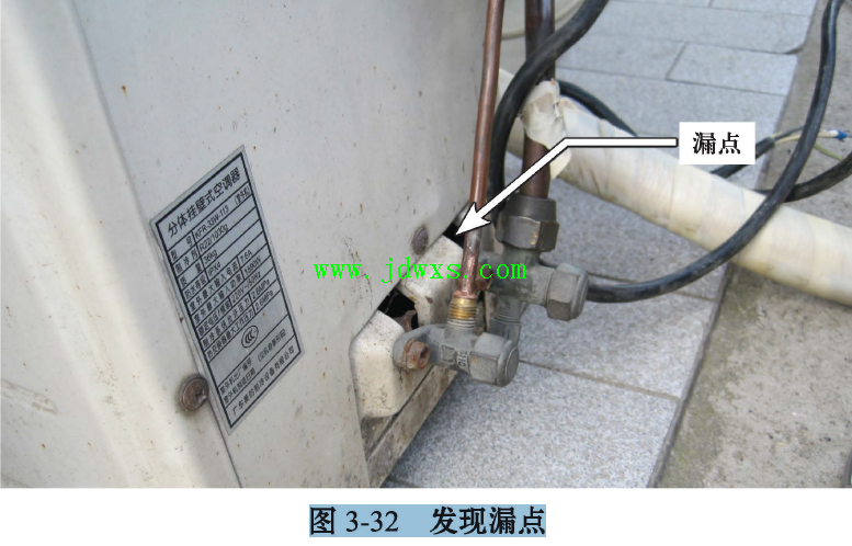

因为变频空调器采用电子膨胀阀节流,所以,用压力表判断工作压力决定冷剂量不很准确。这种方法适用于系统内有一定制冷剂的空调器,查得空调器所用制冷剂压力比较高,此时常温环境下在6-8kg/cm2 ,能达到查漏所需压力。操作比较简单,直接用小毛刷蘸中性洗涤剂涂于制冷道路有油渍或怀疑有漏点的部位,如图3-32 所示,并用手指兜住管路底部(便于发现漏点),如气泡增大则判断该点漏制冷剂。对于不好观察的部位,可借助小镜子观察。

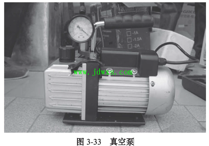

为了使加制冷剂量准确,应该把变频空调器的排气热敏电阻悬空。(3 )加注少量制冷剂后查漏此种做法目的是使制冷系统内压力足够大,之后,再将中性洗涤剂涂于怀疑有漏点的部位查漏。制冷剂的加注方法见3.3.3 节。这种方法多用于上门维修分体机,优点是简单易行,省去了运输笨重的氯气设备的麻烦,缺点是要损失一些制冷剂。(4 )氯气打压查漏在制冷系统放气后,在放气部位安装压力表,将氮气瓶的气带安装到压力表下管口,依次打开压力表阀门、氯气瓶阀门对制冷管路充人氮气至压力表显示8-1 Okglcm2 ,然后将中性洗涤剂涂于怀疑有漏点的部位进行查漏。这种方法适用于在维修店内进行,操作与之前类似此处不再赘述。3.3.2 系统抽空抽真空,简称抽空,就是利用真空泵抽除制冷系统内的空气,使制冷系统内保持真空状态,以保证制冷剂在系统内的良性循环流通。抽真空操作应在制冷管路修复后,加注制冷剂之前进行。抽空所用工具为真空泵,如图3-33 所示。
