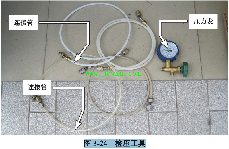

焊接完毕,在空气中自然冷却后,用干布将焊接处擦拭干净(注意,用不带油污和水分的布)。焊接部位光滑圆亮,焊料应凸出管接头处0.8mm 以上,内部管路应畅通。4. 气焊注意事项1 )氧气瓶/乙炔瓶应放在通风干燥处,不能放置在阳光下或靠近热源、火源处。不准用带油的物品擦拭氧气瓶/乙焕瓶及减压表手柄。2) 焊接前要检查气焊设备是否在完好状态,可用肥皂水检查钢瓶口、气带、火嘴是否漏气。如发现减压手柄有故障或操作不灵时,应更换并立即停止使用。3 )开启乙烘瓶/氧气瓶阀门时动作要轻缓。焊枪关闭时,先关闭乙炔瓶阀门,其次关闭氧气瓶阀门,以免产生爆音。4) 火焰不能对准氧气瓶/乙炔瓶、易燃品应远离火焰,以免发生意外。5) 焊枪及火嘴不应放在有泥沙的地上,以免堵塞。6) 操作时应戴上墨镜。发现火焰变成双道时,应关闭火焰,用细钢丝清理火嘴或更换。7) 火焰不能直接对地加热,以免造成地面爆裂。3.3 查漏、抽空、加注/回收3.3.1 打压查漏1.检压检压是指由真空压力表检测制冷系统的压力,如无特别说明本书均指检测制冷系统低压侧管的压力。压力表检测系统压力是判断空调器故障的重要依据,既可判断出制冷剂是否不足或过量,又可判断压缩机排气性能、四通间的换向性能、热交换器是否过脏等。( 1 )检压工具压力表、连接管,如图3-24 所示。

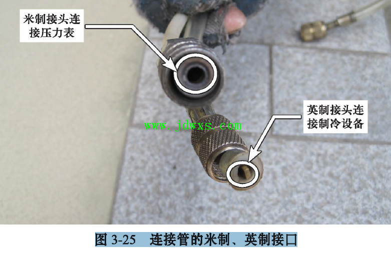

此时需要注意:连接管有米制和英制之分,其内部接口不同,如图3-25 所示。

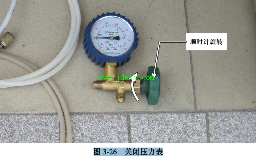

(2 )检压操作我们以检压格力普通空调器为例,检压的操作如下:1 )顺时针旋转压力表于柄到底以关闭阀门,如图3-26 所示。

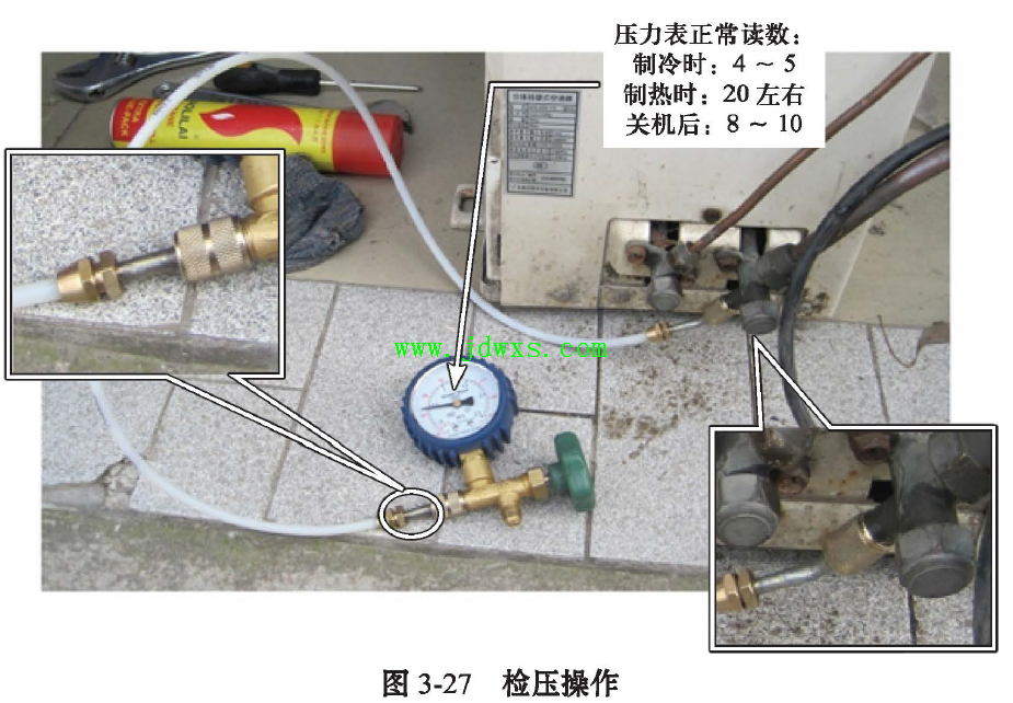

如果压力表检压读数在5kg/cm2 且粗管结霜,此种情况是制冷剂过多,撤去制冷瓶,打开压力表阅门,或用十字螺钉旋具顶住维修管内部阅针适当放出些制冷剂。2) 米英制气带的米制管口安装到压力表的侧管口,英制管口安装到室外机三通截止阀的维修管口,使压力表与制冷系统连接,此时压力表示的读数就是制冷系统的压力值,检压的连接如图3-27 所示。
