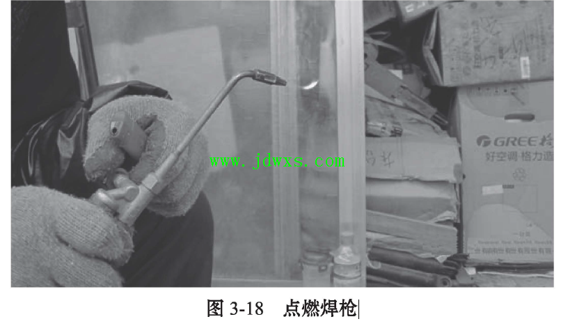

(5 )火焰点燃和关闭点火焰时依次打开氧气瓶、乙炔瓶的瓶阀门→打开焊枪上的乙炔阀→打火机置于焊嘴下部5cm 且与焊嘴垂直点火→点燃火焰后立即打开焊枪上的氧气阀。如图3-18 所示。外焰点燃火焰初始,因乙:块和氧化比例值不同,可能是氧化火焰或碳性火焰。如呈现碳性火焰,可减小乙炔量或增大氧气量以将火焰调整为中性;如呈现氧化火焰,可调小氧气瓶门或开大乙:快阀门将火焰调整为中性。

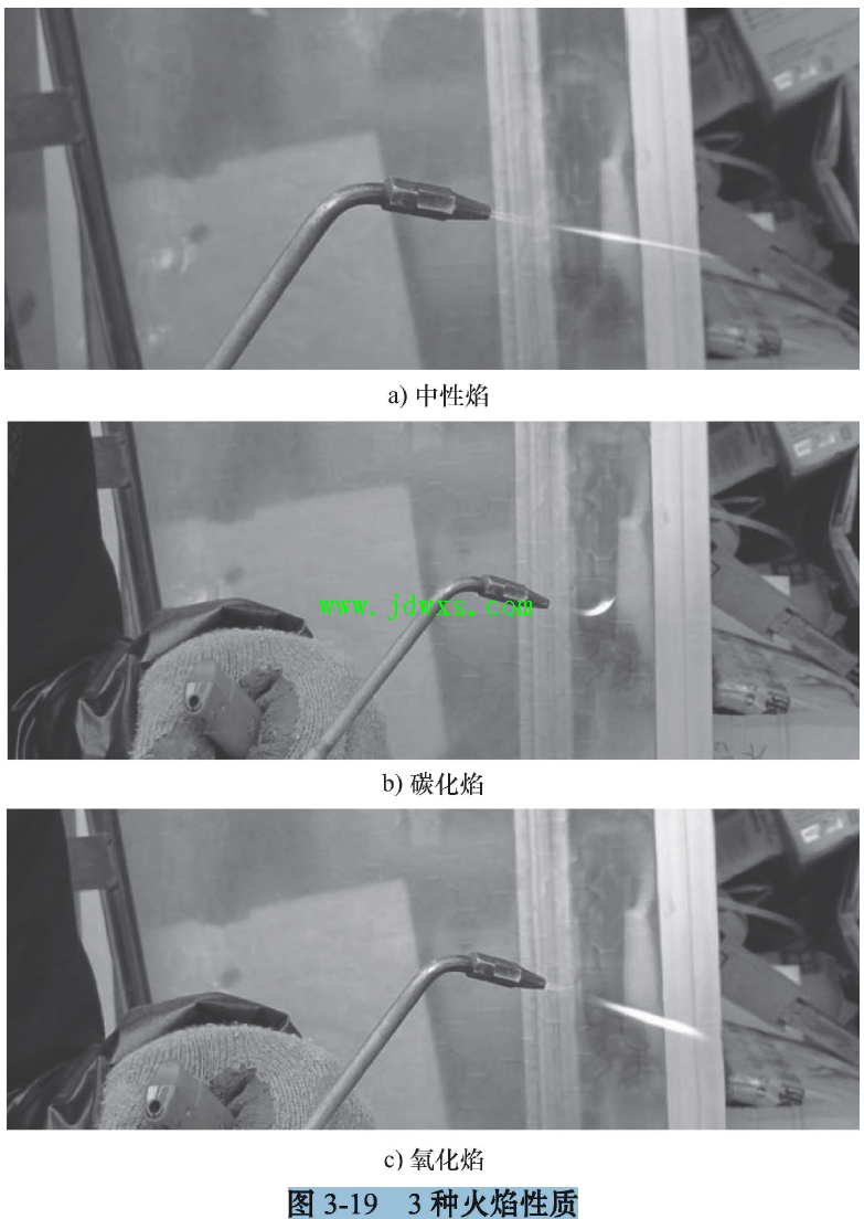

3. 焊接操作气焊操作步骤:选择合适的焊条→焊接部位打磨干净→管口插接好→点燃火焰→调整火焰至中性→调整火焰长度至适中→焊接→焊接完成→关闭火焰。在上述操作中,关于火焰的调整相对比较难以理解,我们用图示解释:
( 1 )调整火焰至中性如图3-19a 所示中性火焰是气焊要求的火焰,火焰总体呈现紫色,分3个层次色;图3-19b 所示火焰是碳化火焰的乙焕量大,如焊接会将炭粒带入金属焊接部位影响焊料的流动;图3-19c 所示氧化焰的氧气量过大,如进行焊接容易烧坏铜管和造成铜管变形、断裂等。

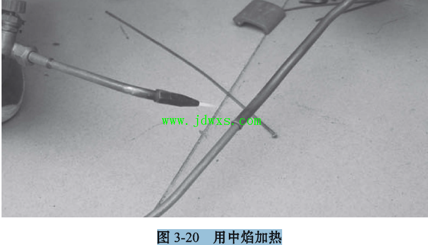

调节火焰时,如氧气或燃气开得过大,就不易出现中性火焰,反而成为不适合焊接的过氧焰或碳化焰,其中过氧焰温度高,火焰逐渐变成蓝色,焊接时会产生氧化物;而碳化焰的温度较低,无法焊接管路。中性火焰:有内火、中焰、外焰;碳化焰:仅有中焰、外焰;氧化焰:仅有内焰、中焰点燃火焰初始,因乙炔和氧化比例值不同,可能是氧化火焰或炭性火焰。如呈现碳性火焰,可减小乙:快量或增大氧气量以将火焰调整为中性;如呈现氧化火焰,可调小氧气瓶门或开大乙:快阀门将火焰调整为中性。(2) 调整中性火焰长度至适中火焰长度也有3 种:火焰过大(火焰窜动)、适中、过小。火焰过大或过小均不利于焊接,容易导致焊接部位铜氧化。铜管焊接要求的火焰长度,即火焰呈现线性,长度为20-30cm。焊接毛细管要求的火焰长度为10-15cm。火焰由大调小步骤:将火焰调至中性后,先减少氧气量→出现羽状火焰→减少乙烘→调为中性火焰。火焰由小调大步骤:在中性火焰的基础上先加大乙:快量→羽状火焰变大→加氧气量→调为中性。(3) 用中性火焰的中焰对粗管中部加热1 )用中性火焰的中焰(距焰心顶部2-3cm) 对粗管口的中部加热,待粗管被加热至暗红色,如图3-20 所示。

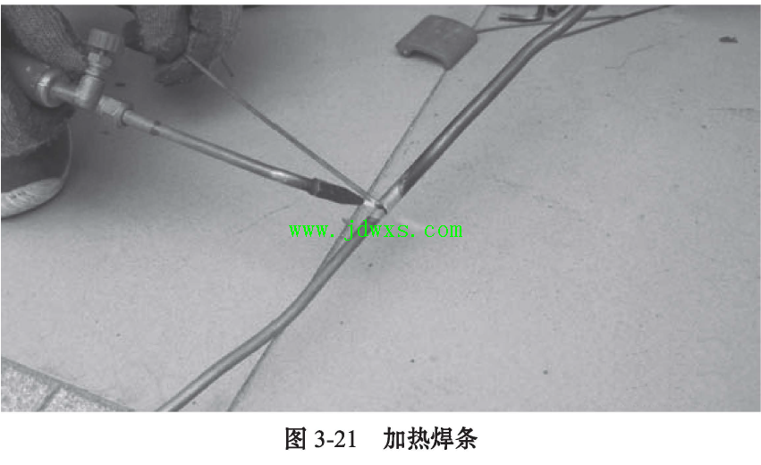

铜管与铜管之间焊接温度的把握,铜管加热温度为600°C(暗红),是放直焊条的最佳温度。2) 把焊条放置于两管口之间,加热部位随之移到两管口之间,如图3-21所示。

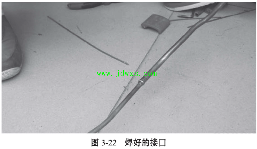

3 )当焊料熔化流向两管间隙处,随之把焊条移到焊缝下部(当然焊条放置时也可先下后上);待焊接部位全部被熔化的焊锡均匀包围,且焊料覆盖接口处左右0.8cm 以上,即可移出焊枪并关闭,如图3-22 所示。
如焊接部位如采是疙瘩状焊渣,表示在焊接时火候小,局部与爆料不能熔为一体。
