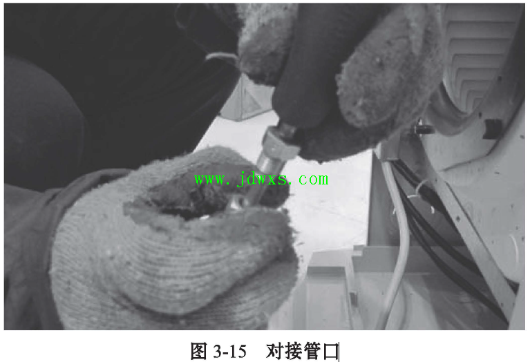

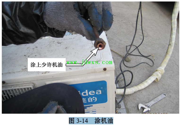

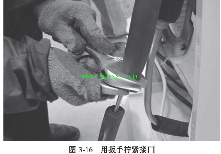

3.2 接管操作3.2.1 喇叭口接管1 )在喇叭口内壁、螺纹接头处涂少许冷冻机油,如图3-14 所示,以保证喇叭口连接的密封性,连接管笔直地与接头中心对齐,不能歪斜。2)一只手按住铜管,另一只手将螺母对好丝扣,如图3-15 所示。拧3~5 圈,如果只拧1~2 圈就拧不动时,说明管子中心偏了,应重新对正再拧,如果丝扣有轻微碰伤,应用丝锥重新过一下,以确保装配质量一用扳手紧固螺钉。3 )用活扳手或力矩扳手紧固好螺母,如图3-16 所示。

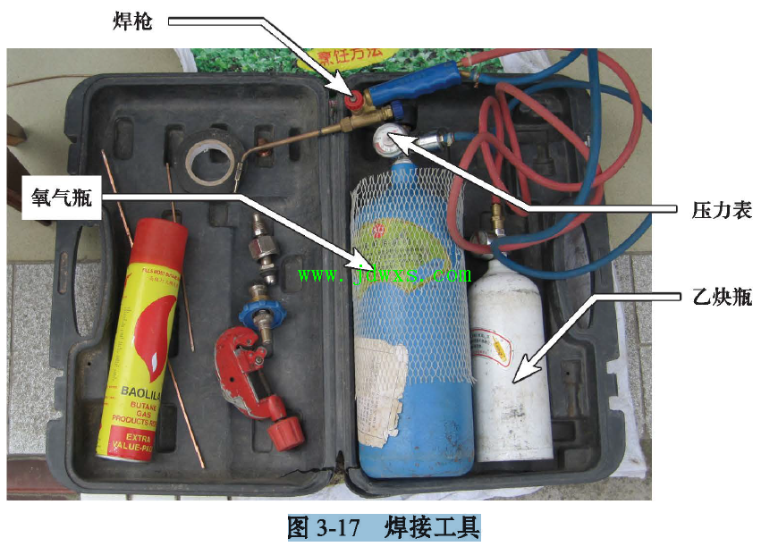

水分、油污和灰尘会影响焊料的流动性与焊接,如油污受热炭化后会使焊料不流动、焊接不牢。即使用油手和脏手套触摸焊接部位也会影响焊接质量。3.2.2 气焊接管气焊是技术性较强的操作,既要有一定的实际经验,又要有一定的理论知识,并且由于焊接时使用乙炔、高压氧化体火焰,所以,安全操作是非常重要的。气焊操作必须严格遵守操作规程,下面提供必要的焊接知识和操作方法,请读者一定要仔细了解。1.气焊工具气焊根据燃料的类型分为3 种:氧气-乙炔、氧气-液化气、丁皖气氧气(又称便携式焊接设备)。空调器的气焊设备可根据情况任意选择其中一种,以常见的氧气-乙炔焊接设备为例,介绍如下。氧气.乙炔焊接设备焊接效果好、成本低,但钢瓶价格高( 1000 元左右,也可以租用)、体积大、重量大,不便于运输,一般用于专用维修部门在店内使用。氧气-乙炔焊接设备包括氧气钢瓶(一般为蓝色)及减压阀、乙炔钢瓶(一般为白色)及减压阀、小型焊枪各1 个、红色和黑气带各1 条(长20~30m)、气带固定卡子4 个。氧气瓶、乙炔瓶安装好减压阀;红色气带两管口分别安装到氧气瓶减压阀和焊枪的下管口,黑色气带连接到乙炔瓶减压阀和焊枪上的管口,并用专用卡子固定好。红、黑气带每隔80cm 用胶带固定一次。选择2 号或3 号焊嘴安装到焊枪上。设备安装好后,打开钢瓶阀门,调节减压阀手柄至氧气带压力为0.2MPa ,乙炔瓶气带0.05MPa 并保持,在以后的使用中只需开/关瓶阀门即可。因乙炔属于可燃性气体,且输出压力低,当乙:快瓶上的减压阀出现问题或瓶内压力过低时,使用过程中火焰有可能通过气带进入乙炔瓶内,所以,乙炔瓶还需配备防火器,以防止乙炔气回火,引起爆炸。对于便携式焊接设备包括小型液化气钢瓶或丁烧气(打火机气)钢瓶、小型氧气钢瓶、小型焊枪及连接气带、对接头(分别连接钢瓶)等,如图3-17所示,适用于上门维修。

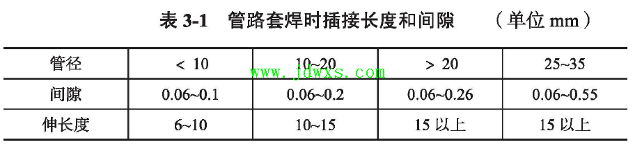

焊接处的周围和插接部分均匀加热,加热的时间不宜过长,以免焊接部位氧化。铜管与铜管之间焊接时放直焊条的最佳温度是600 ~ 700°C ,即主现,暗红或鲜红色。2. 焊接准备( 1 )焊条选择空调器的管道、管件均为铜质材料,铜管与铜管之间的焊接应选择磷铜焊条。(2 )管道打磨用零号砂布对焊接部位1~2cm 范围打磨至呈现铜本色。空调器原有管路直接打磨即可,打磨未安装铜管时管口最好向下,以免脏物进行管路内形成脏堵。(3 )管道插接操作时请按要求进行,否则会影响焊接强度及管道通畅。采用铜管套焊时,细管伸人粗管的长度、两管间的间隙见表3-1 。

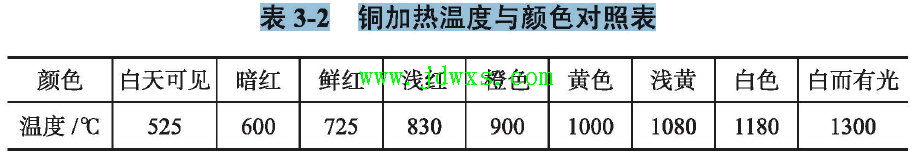

正文中所述的点火焰点燃方式会出现黑油烟,适用于室外作业。室内作业或有经验的人员,点火时,先拧开焊枪上的乙块阀,接着拧开焊枪的氧气阀(一般拧114 ~ 112 圈),感觉有气流流出即可,随即打开打火机点燃火焰。需要注意的是打火机千万不能直于焊嘴正前方,以免手被烧伤。(4) 铜管加热温度的识别用气焊焊接时,加热的时间不宜过长,以免结合部位氧化,同时加热要均匀。铜在焊接时,受热后颜色要随温度不同而变化,其颜色的变化反映了温度的高低,见表3-2 。
