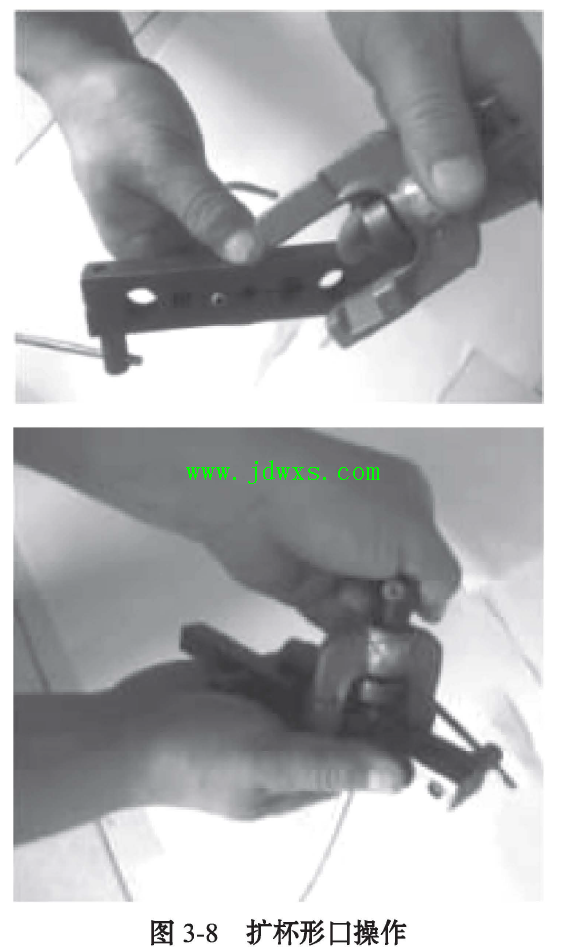

1.扩杯形口操作过程扩管时,待扩的铜管直径不同,露出胀管器夫板的长度也不尽相同,需要根据实际情况进行调整。如图3-8 所示。

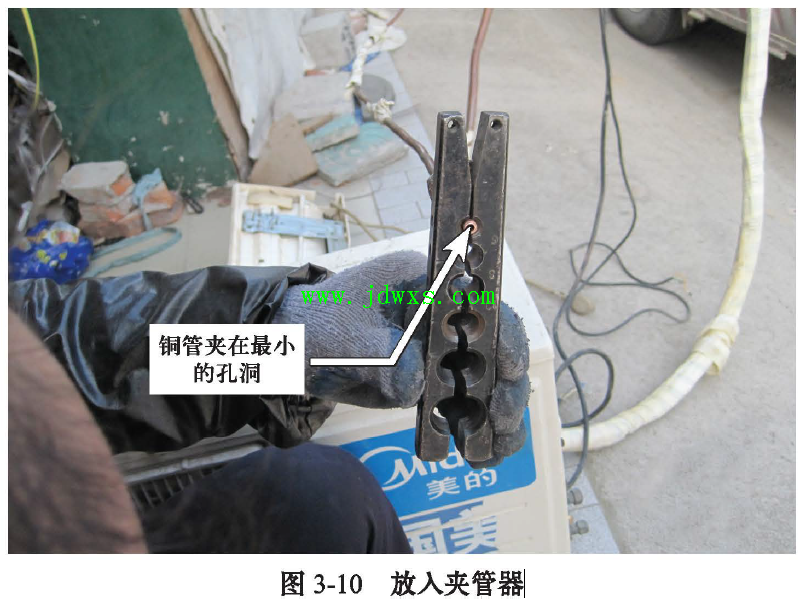

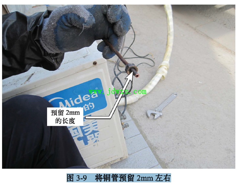

喇叭口扩小了,连接时密封不好,扩大了容易开裂,尤其是薄壁铜管,所以在扩口时一定要注意。1 )根据铜管的直径,选择相应的杯形胀头安装到胀管器上逆时针旋转手柄松脱夹管器,把铜管口插入到相应孔口,铜管口预留1.5cm ,手柄恢复到原位置并顺时针旋转,以把管铜夹紧。2) 用杯形胀管头对准铜管口,顺时针转动胀管器,以使两侧卡槽固定住夹管器慢慢用力旋动丝杆直到把管口胀压成杯形状。2. 扩喇叭口扩喇叭口的操作与扩杯形口类似,只是要求更高些。采用锥形胀管头,铜管的管口预留2mm。扩好的喇叭口要均匀、大小适中、口内平直无歪斜状、无划伤、凹陷。使用力矩扳手紧固铜螺母时,必须选用与管径相匹配的力矩扳手, 当听到"咔嚓" 一声时,说明紧因力矩已达到。1 )将准备胀口的管口,留出2mm 左右,如图3-9 所示。2) 在夹管器中选适合钢筒粗细的孔眼,如圈子10 所示。

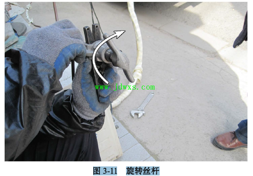

使用活扳手紧固时,用力必须适中,用力过小会密封不严,用力过大则会使喇叭口开裂,造成制冷剂泄漏。遇有喇叭口有缺陷时应重新制作喇叭口。3 )转动丝杆,直到胀口为止,如图3-11 所示。

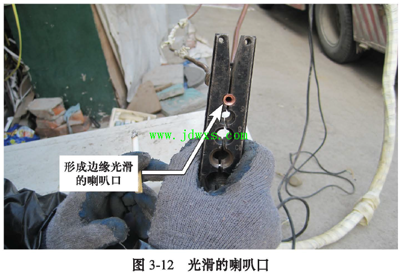

4) 胀好的铜管边缘应该光滑均匀,如图3-12 所示。

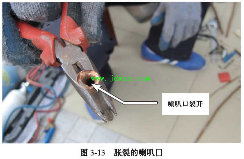

5) 图3-13 所示为胀裂的铜管,此喇叭口无法使用。
