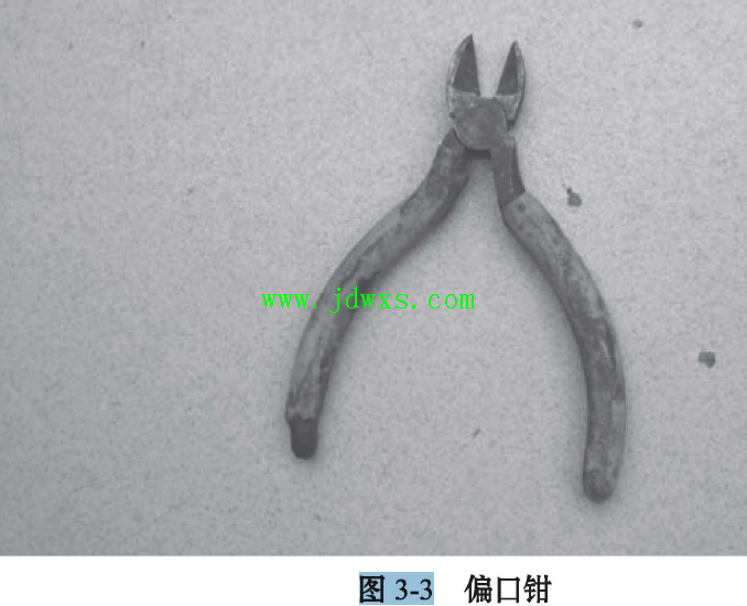

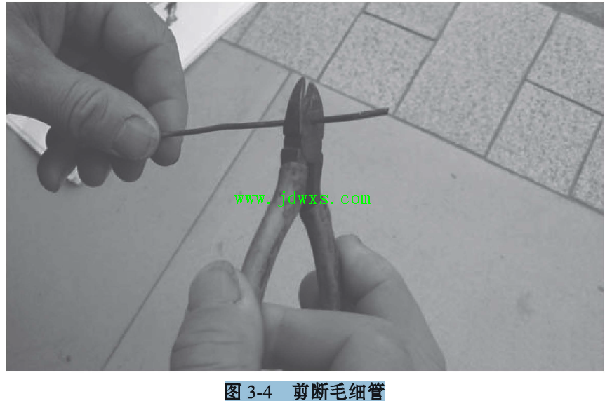

2. 割毛细管( 1 )毛细管钳切割毛细管将毛细管置于毛细管钳的槽口,按压钳柄即可。(2 )偏口钳切割毛细管用偏口钳(也可用比较锋利的剪刀)的钳口, (见图3-3 )在切割的毛细管部位转圈,压出一个印迹,如图3-4 所示,右手用刻丝钳夹住有印迹部位,左手轻轻上下摆动(幅度不能过大)毛细管,折断毛细管。

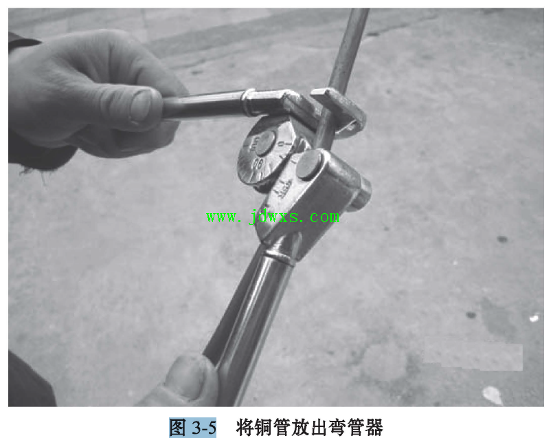

3.1.2 弯管操作因空调器使用的铜管较粗,一般用手把铜管弯制成圆弧状态,圆弧的直径应大于70cm,或用弯管器弯管操作。1 )操作时使其管径放入相应弯管器内,扣牢管端,如图3-5 所示。

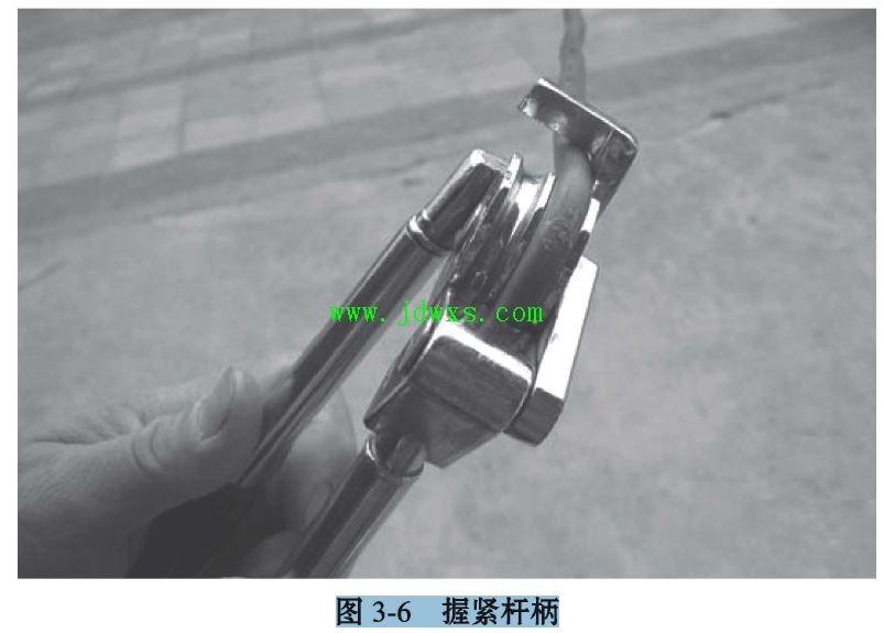

2) 按预定的方向旋转杆柄,使管弯曲,使用弯管器弯管时,动作要轻缓,以防止用力过猛,将铜管压扁,导致内部不远。如图3-6 所示。

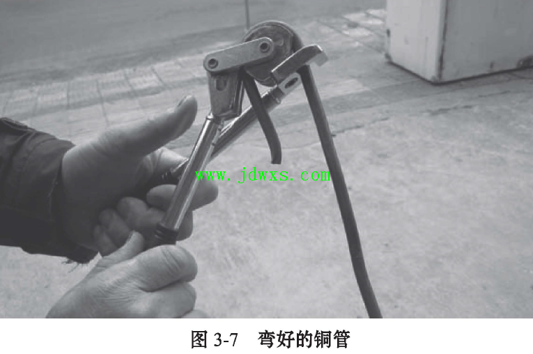

3 ) 直到弯好,取出铜管即可,如图3-7 所示。
