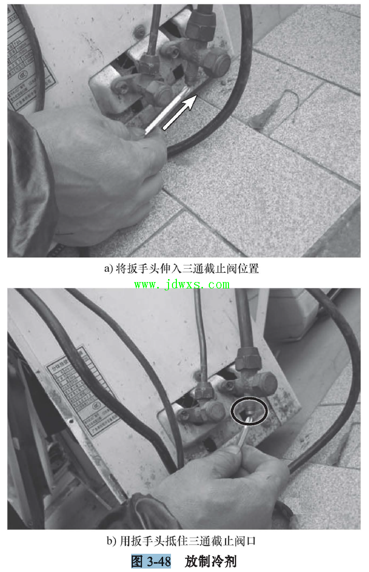

(2) 整机单独排空空调器制冷系统含有空气引起制冷(热)能力变差时, 需要进行整机单独排空。1 )先按加制冷剂操作方法,制冷剂瓶正置,通过连接管、压力表与室外机三通截止阀的维修管口连接好,并对气带排空。2) 停机30~40min ,待制冷系统内的制冷剂稳定后,打开细连接管螺母1/2圈左右, 开始间断排气,同时打开制冷剂钢瓶阀门,充注气态制冷剂,排出的气体与补充的气体应相等(或观察压力表的压力与开始相等)。3) 当排出的气体由风感变凉感时(约10~20s ),拧紧螺母和钢瓶阀门,排空完毕。再通过试机确定制冷剂量是否合适。2. 放制冷剂放制冷剂是指将空调器的低压管路某处打开,将制冷剂全部排出到空气中。因空调器排出的制冷剂在日常环境呈现气态,因此,放制冷剂又称放气。1 )打开低压管放气。如图3-48 所示,打开室外机的粗(低压)管放制冷剂,特点是放制冷剂速度快,适用于将空调器内的制冷剂全部排放的情况。2) 顶压维修管的阅针放气。用螺钉旋具顶压三通截止阀维修管口内的阀针可慢速放制冷剂,适用于制冷剂加注过量需排放掉一些,其操作类似自行车修理工用螺钉旋具按压内胎阀针放气。
