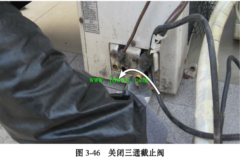

3 )用内六角扳手关闭三通截止阀(粗),如图3-46 所示。

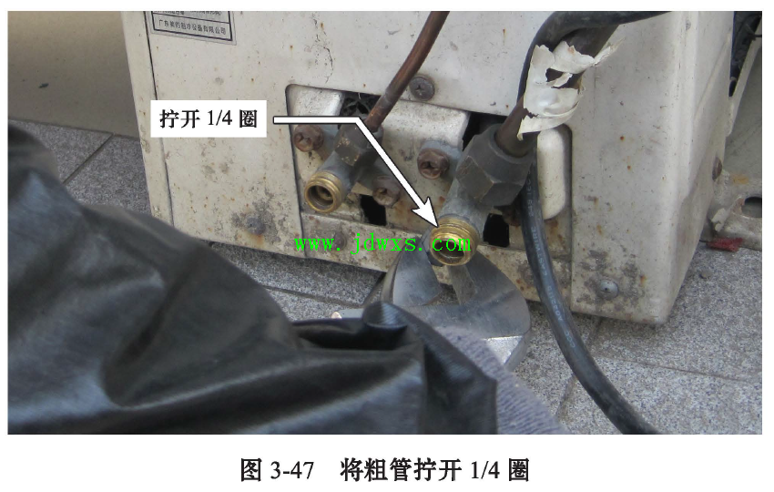

制冷系统内有制冷剂钻孔,可防止铜屑进入管路中。电钻打孔时用力要均匀,不要把制冷剂与油喷到身上或其他物体上。4) 立即关机(否则会损坏压缩机),收制冷剂完毕。5) 拧下粗、细连接管,用手指按截止阀右侧管口,感觉元气体,说明截止阀密封好,安装好密封帽即可。2. 冬季收制冷剂制冷剂回收严禁在制热模式下进行,所以冷暖空调器冬季回收制冷剂要采取一定措施,使制冷系统运行在制冷模式,简单易行的方法是将四通换向阀的线圈供电线拆下。方法是打开室外机电气控制盒盖,根据盒盖上的电气原理图,即可识别出四通换向阀线圈供电端子,然后执行收复操作即可。3. 收制冷剂回收注意事项1 )高/低压截止阀一定全部打开或关闭,尤其是杂牌空调器,有的截止阀质量差,只有全部打开或关闭才不漏气。如处于半开半闭状态,会有空气进入制冷系统,影响制冷效果。2) 制冷剂回收时间视连接管长度而定, 5m 左右连接管回收时间为3~5min ,如连接管被加长较多,回收时间适当延长。但不能太长,否则会因制冷剂已停止流动,压缩机负载过重,对压缩机不利。制冷剂回收时间不足,会导致制冷剂回收不完全。3 )制冷剂回收过程中,若看到高压管(细)结霜,是制冷剂还在流经高压管,说明二通截止阀没有关紧或漏气。这时应停止制冷剂回收,准备一个密封堵,继续回收制冷剂,待制冷剂回气完毕停机,拧下高压连接管管口,并迅速把密封堵安装到二通截止阀侧管口。如制冷剂泄漏过快,应立即停止操作,以免制冷剂喷到手部造成冻伤。4) 制冷剂回收完毕,用手指按二通、兰通截止阀右侧管口,如感觉有气体,说明截止阀未关紧。故障维修同上。5) 有的机型二通、三通截止阀前管口密封铜帽结构特殊,具有二次密封作用,一定要恢复安装。3.3.5 排空、放制冷剂1.排空排空是分体空调器安装、移机、制冷系统维修的最后操作工艺。维修工作时遇有制冷系统因故进入空气,也需进行排空操作。( 1 )室内机及连接配管排空顾名思义是将室内机及连接配管中的空气排出,适用于新机组安装后、移迁空调器收制冷剂后异地安装后、单独对室外机充注制冷剂后等情况。1 )把室外机低压管(粗)螺母拧松。2) 将内六角扳手伸入二通截止阀逆时针旋转打1/4 圈,如图3-47所示。
制冷剂回收过程中,若看到高压管(细)结霜,说明高压截止阀的阀芯没有关死,导致高压管内仍有制冷剂流动。此时,应等制冷剂回收完毕停机后,拧下高压连接管管口,并迅速把密封堵(铜帽)安装到高压截止阀侧管口,防止制冷剂继续外泄。如制冷剂泄漏过快,应立即停止操作,以免制冷剂喷到手部引起冻伤。3 )昕到低压管有气体排出约1O~15s ,右手立即拧紧低压管螺母,排空完毕。
