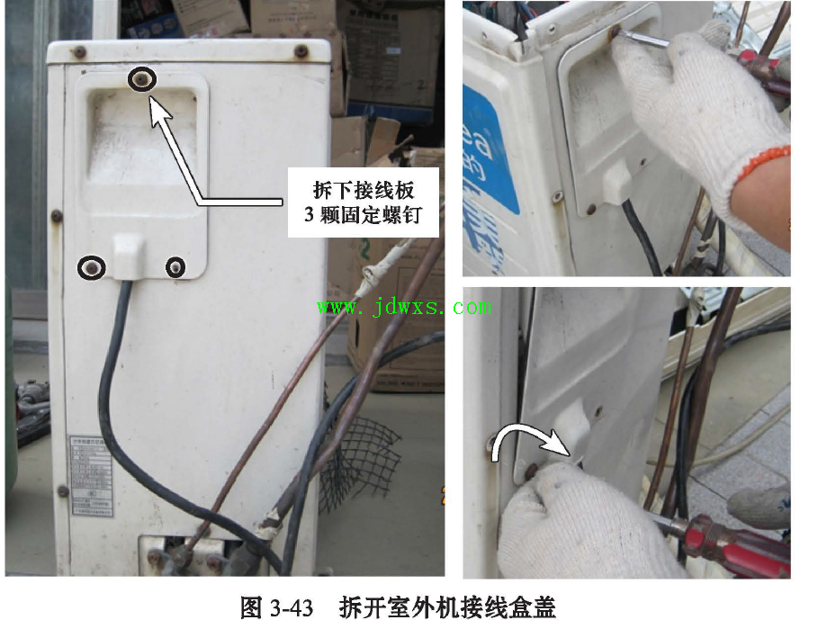

(2 )定流加注制冷剂将普通分体空调器连接制冷剂瓶,气带排空,加注制冷剂,同时用钳形电流表检测室外机L 、N 导线上的电流,随着制冷剂量的增加,其电流会逐渐变大,当达到额定电流(空调标牌上标注)值时停止加注。4. 冬季制冷剂的加注冬季空调器用于制热,制热走向与制冷相反,即压缩机排出的高压高温制冷剂先通过三通截止阀送室内热交换器,此时,三通截止阀的压力高达20kg/cm2 左右,远远高于制冷剂瓶的压力8kg/cm2 ,无法加注。所以,必须采取措施使空调器处于制冷运行状态,简单易行的方法是将四通换向阀的线圈供电线拆下。拆开室外机接线盒盖,如图3-43 所示。

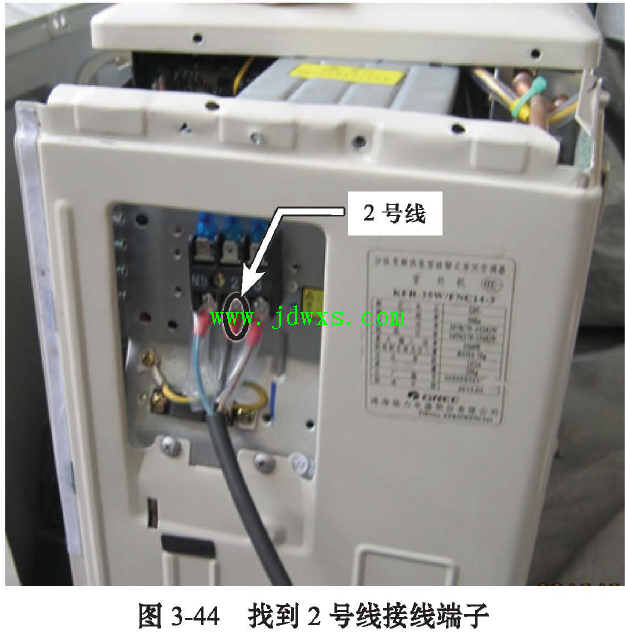

如果制冷剂加注量少,需要再次加注,在制冷剂正置的情况下,再次打开制冷剂瓶,阀门和压力表阅门,适量加注制冷剂,加注时间一般较短。找到四通换向阀接线端子(多数空调器为2 号线),如图3-44 所示。

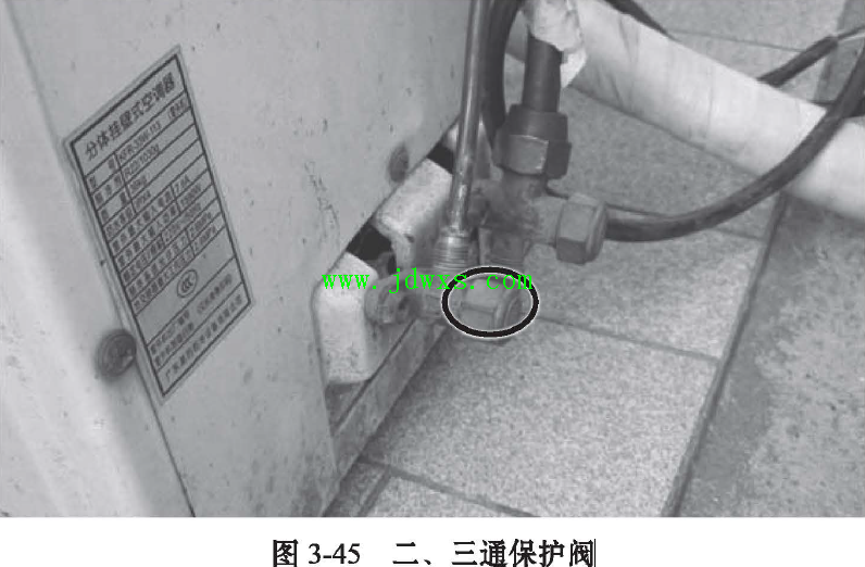

拆掉悬空并做好绝缘处理,使制冷剂循环按制冷进行,然后再进行制冷剂的加注,制冷剂适量时压力值为3kg/cm2 ,然后通过试机确定,因为手摸粗细管温度无法证实。3.3.4 制冷剂回收制冷剂回收即收制冷剂,俗称收气,是指利用压缩机的吸气功能,将分体空调器中的制冷剂全部吸人室外机中。空调器移机前和室内机及连接配管泄漏维修时需进行收制冷剂操作。收制冷剂需准备2 个密封堵。空调器出厂时各管口均安装有密封堵,因此,在安装空调器时随手收好即可。也可自制密封堵,方法是将变径管的一管口扩为喇叭状,另一管口焊接一小段4rnm 细铜管,细铜管用封口钳夹扁,再用气焊加固密封。1.夏季收制冷剂1 )开机使空调器制冷运行10min。2) 在空调器继续制冷运行时,拧下室外机二、兰通截止阀前端密封铜帽,将内六角扳手伸人二通截止阀(细)向右旋转到底以关闭空调器运转3~5min ,压缩机由低压管(粗)将制冷剂逐渐全部吸入到室外机中,如图3-45 所示。
