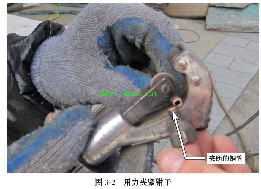

空调器检修基本技能管道加工操作3.1.1 管道切割1.割铜管操作方法如下:1 )选择小型割管器(俗称管刀),把铜管夹在滚子与刀轮之间,旋动转柄至刀口顶住铜管,如图3-1 所示。
2) 将管刀绕铜管旋转, 并不断旋紧转柄。3) 当切割到接近管壁2/3 厚度,用钳子轻轻折断铜管即可,如图3-2 所示。

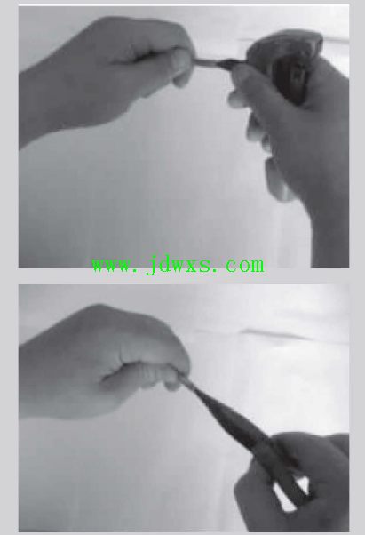

割好的管口要求光滑不变形,但实际上往往有内缩现象,这时要用管刀的钦刀倒梭.倒棱时管口应朝下,并倒干净碎屑。如下图所示。
操作时一定要使刀轮与铜管垂直,并缓缓进刀,以免进刀过猛挤扁铜管。
