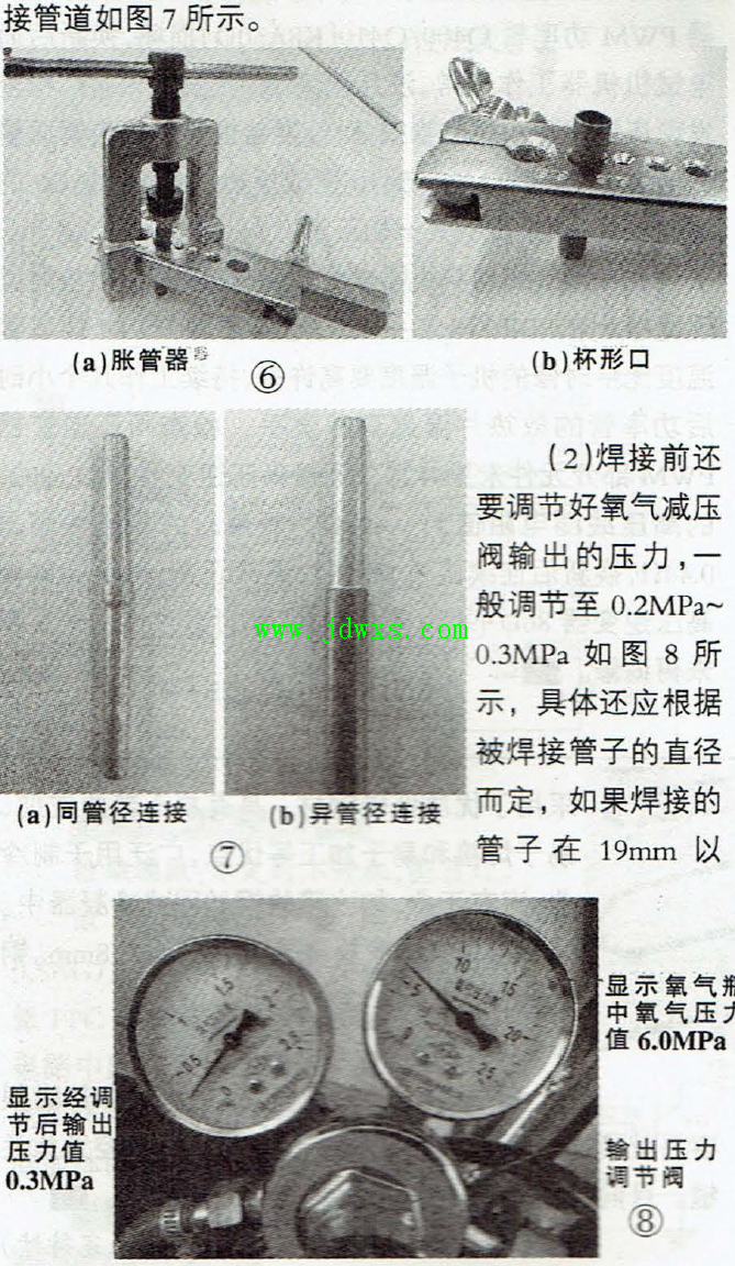

5.钎焊步骤    (1)焊接前把管道一端插入另一根管道中,插入深度以5mm-10mm为宜,如果是同管径的管子一端需使用胀管器制作杯形口如图6所示,制作好的“铜一铜”连接管道如图7所示。

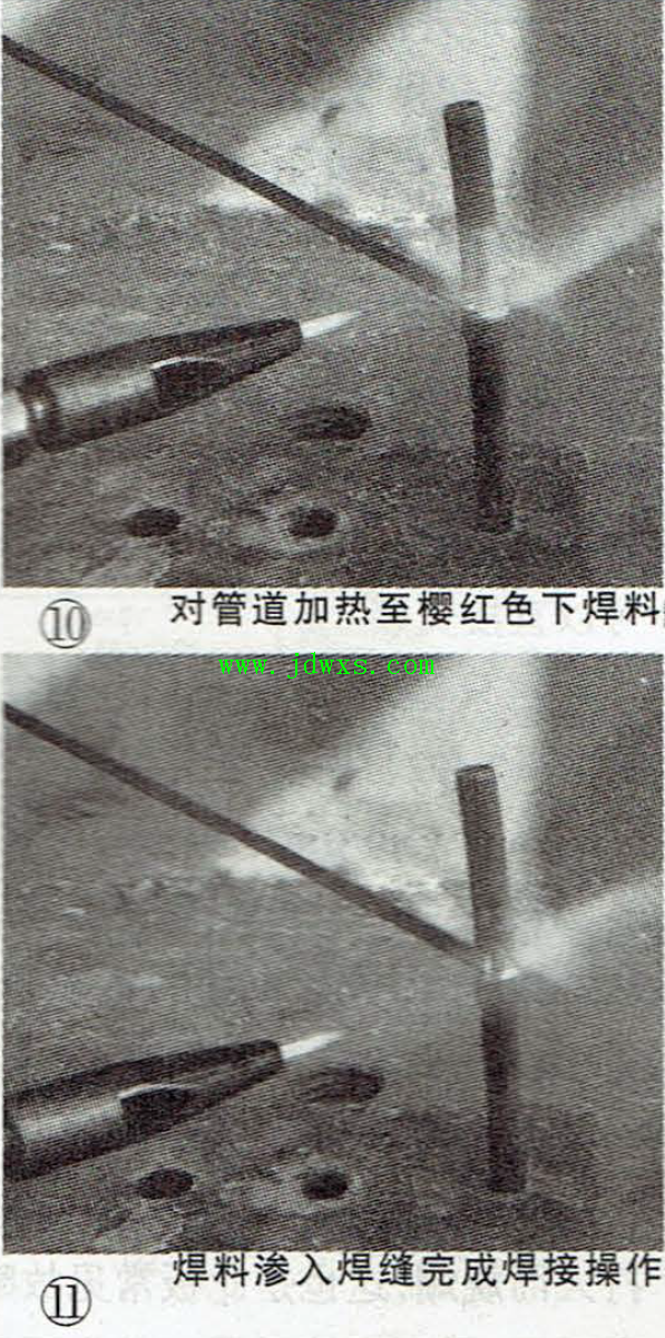

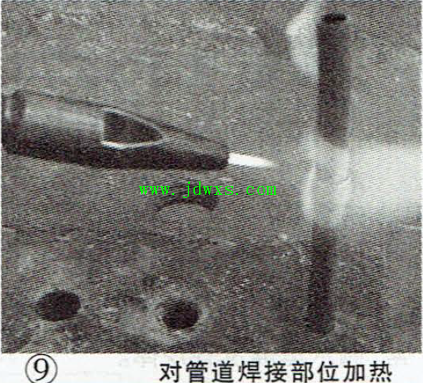

(2)焊接前还要调节好氧气减压阀输出的压力,一般调节至0.2MPa-0.3MPa如图8所示,具体还应根据被焊接管子的直径几而定,如果焊接的管子在19mm以上,氧气的压力要适当调高,避免压力过小焊接时温度不够。另外,对于大口径管,由于管子散热快,施焊的时间加长(当然焊枪的枪嘴也要更换大一个规格孔径的型号),这时管内部产生的氧化皮会很多,容易堵塞细小的管道,如毛细管等,如条件允许的话可以实施加氮气保护焊。(3)焊炬点火,调节焊接的火焰,“铜一铜”焊接一般调节至“中性焰”。首先对管道焊接部位进行均匀加热如图9所示,待加热至“樱红色”或“桃红色”时如图10所示,在管道对接施焊部位的焊缝处进行添加“磷铜”钎料,由于钎料的熔点比较低,而且具有良好的流动性能.能够渗入焊缝并与铜管材料相溶,如图11所示,从而达到两管牢固连接的目的。焊接时,要注意控制火焰的温度,或者通过移动枪嘴火焰与焊件的距离来控制温度。

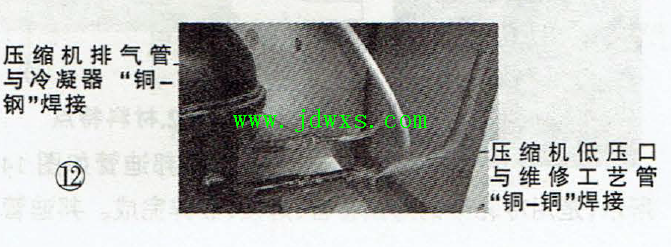

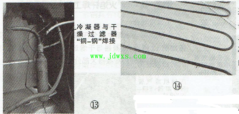

二、“铜一钢”火焰钎焊工艺    1.应用场合    主要应用于冰箱中部分压缩机排气管与冷凝器焊接如图12所示;冷凝器与干燥过滤器的焊接,如图13所示。自前,冰箱的冷凝器大部分都采用钢管(扭迪管)。所示,是用冷轧带钢薄板卷管、焊接、镀锌完成。邦迪管采用了优质低碳钢材,具有易于弯曲成型、易于焊接和易于加工等优点,广泛用于制冷业、汽车工业,如冰箱的钢丝网式冷凝器中。冰箱常用邦迪管规格是4Ynm、6mm、8nun。钢的熔点是1500℃左右。
3.火焰选择    由于钢管导热系数小,用火焰加热时很容易就烧红,因此对火焰的调节和温度的掌控尤为关键。目前“铜一钢”钎焊一般采用“碳化焰”焊接。  12 / 2 页
