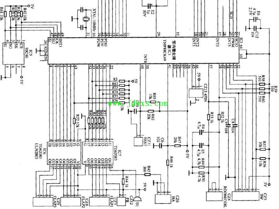

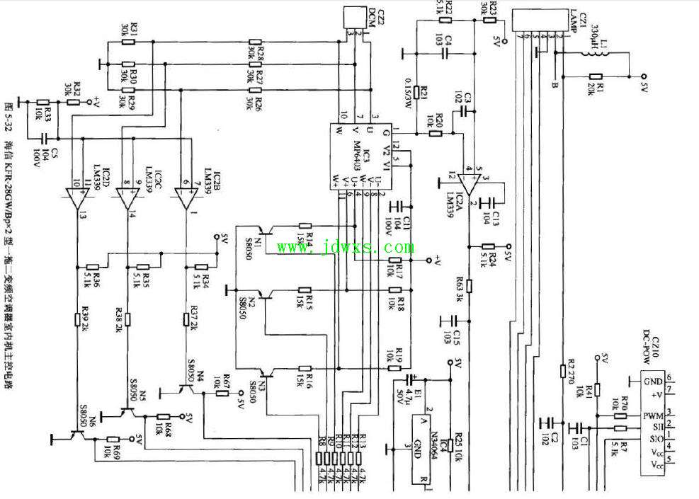

海信KFR-28GW、Bpx 2 型一拖二变频空调器室内机电源、通信电路图纸
2023-5-13 19:42| 发布者: 开心| 查看: 144| 评论: 0
摘要: 海信KFR-28GW、Bpx 2 型一拖二变频空调器室内机电源、通信电路图纸室内机控制电路由电源电路、温度检测电路、显示电路、室内风扇电机驱动电路等构成。30V 电源 室内机采用以开关管Ql 、电源控制芯片GH003 (lC l )、 ...
30V 电源 室内机采用以开关管Ql 、电源控制芯片GH003 (lC l )、开关变压器Tl为核心构成的他激式开关电源为室内微处理器、室内风扇电机的驱动电路等电路供电。(1 )功率变换连接器CN l 输入的220V 市电电压通过熔断器Fl 输入,不仅加到通信电路,而且通过高频滤波电容Cl 和互感线圈L1 滤除市电电网中的高频干扰,再经整流堆DBl 桥式整流,通过D1 加到滤波电容C4 两端,通过C4 滤波产生3 00V 直流电压。市电输入回路并联的VAl是压敏电阻,当市电电压过高时VA l 击穿短路,使F l 过流熔断,避免了电源电路的元器件过压,损坏。300V 左右直流电压一路经开关变压器Tl 的初级绕组(7-9 绕组〉加到开关管Ql 的D极,为它供电: 另一路通过启动电阻R2 限流、C 1 6 滤波产生启动电压。该电压加到电源控制芯片ICl C GH003) 的⑩、@脚后, IC l 获得启动电压,内部的基准电压发生器开始启动,使振荡器产生振荡脉冲,该脉冲控制PWM 调制器输出开关管驱动脉冲.开关管驱动脉冲从IC l 的⑩脚输出, 驱动Q l 工作在开关状态。开关管Ql 导通后,它的c 极电流使Tl 的9-7绕组产生⑨脚正、⑦脚负的电动势,由于改级绕组所接的二极管截止,所以T1 储存能量。当Q l 截止后,Tl 储存的能量通过汝级绕组开始输出。其中, 11- 1 2 绕组输出的脉冲电压通过05 整流、C 1 5 滤波产生的电压经R8 、07 取代启动电路为IC l 提供启动后的工作电压。4-6绕组输出的脉冲电压通过03 整流, C7 、C8 滤波产生30V 电压, 该电压第一路通过L4 、C ll 、C1 2 滤波后,再通过连接器CN2 的⑦脚输出,为室内风扇电机供电;第二路加到IC l的③脚,为IC I 内的误差放大器提供误差取样信号:第三路通过即限流, L2 、C22 滤、波后,为5V 电源供电。开关变压器Tl的9-7 绕组两端井联的02 , R5、C5 组成尖峰脉冲吸收回路.该电路在Ql 截止瞬间将尖峰脉冲有效地吸收, 以免Ql 过压损坏.
