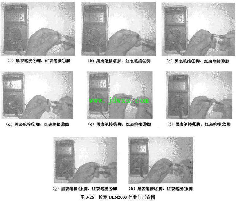

    1. ULN2∞3/μPA81C/μPA2003IMC1413/TD62003AP/KID65004 的识别ULN2003/μPA81C/μPA2003IMC 1413/TD62003AP/KID65004 是由7 个非门电路构成的,它的输出电流为200mA (最大可达350mA),股大器采用集电极开路输出,饱和压降Vce约lV,耐压BVceo 约为36V ,可用来驱动继电器,也可直接驱动白炽灯等器件。它内部还集成了一个消线圈反电动势的钳位二极,以免放大器截止瞬间过压损坏。ULN2003/μPA81C/μPA2003/MCI413/TD62003AP/KIDD65004 的实物与内部构成(以ULN2003 为例)如图3-25所示。在图3-25 (b) 内接三角形底部的引脚是输入端,接小圆圈的引脚是输出端。2. ULN2003/μPA81C/μPA2003/MCI413/TD62003AP/KID65004 的检测由于ULN2003/μPA81C/μPA2003/MC 1413/TD62003AP/KID65004 是由7 个非门电路构成的,所以它们的①~⑦脚与⑧脚间的正、反向阻值是基本相同的,而⑩~⒃脚与⑧脚间的阻值也基本相同,如图3-26 所示。
提示图3-26 中未对所有的非门的引脚进行检测,如需检测,按同样方法依次检测即可•
