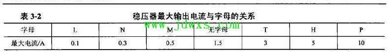

提示:三端不可调稳压器主要有78阳系列和79以系列两大类.其中, 78以系列稳压器输出正电压,而79以系列稳压器输出负电压.三端不可调稳压器主要的产品有美国NC 公司的LM78xx/79xx 、美国摩托罗拉公司的MC78xx/79xx、美国仙童公司的μA78以179xx ,日本东芝公司的TA78xx/79xx 、日本日立公司的HA78xx/79xx 、日本日电公司的μpC78xx/79xx,韩国三星公司的KA78xx/79xx以及意法联合生产的L78xx/79xx 等.其中,以代表电压数值,比如, 7812 代表输出电压为12V的稳压器, 7905 代表输出电压为-5V 的稳压器.1.三端不可调稳压器的分类(1)按输出电压分类三端不可谓稳压器按输出电压可分为1 0 种,以78州系列稳压器为例介绍,包括7805(5V) 、7806 (6V) 、7808 (8V) 、7809 (9V) 、7810 (10V) 、7812 ( 12V), 7815 ( 1 5V) 、7818 C1 8V) 、7820 (20V) 、7824 (24V) 。变频空调器主要采用的三端不可调稳压器是7805和7812 。(2) 按输出电流分类三端不可调稳压器按输出电流可分为多种。电流大小与型号内的字母有关, 稳压器最大输出电流与字母的关系如表3-2 所示。

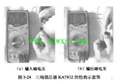

如表3-2 所示,常见的78L05 就是最大电流为100mA的5V 稳压器,而常见的AN7812就是最大电流为1.5A 的12V 稳压器。2. 三端不可调稳压器的检测检测三端不可调稳压器时,可采用电阻测量法和电压测量法两种方法。而实际测量中,一般都采用电压测量法。下面以三端稳压器KA78 12 为例进行介绍,检测过程如图3-24所示。
将KA7812 的供电端和接地端通过导线接在稳压电源的正、负极输出端子上, 稳压电源调在16V 直流电压输出挡上,测KA7812 的供电端与接地端之间的电压为15.85V , ~则输出端与接地端之间的电压为1 1.97V ,说明该稳压器正常。若输入端电压正常,而输出端电压异常,则为稳压器异常。注意:若稳压器空载电压正常,而接上负载时输出电压下降,说明负载过流或稳压器带载能力差,这种情况对于缺乏经验的人员最好采用代换法进行判断,以免误判.
