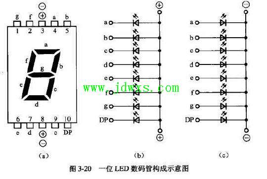

(1) LED 数码管的构成LED 数码管有共阳极、共阴极两种,如图3-20 ( a) 所示。所谓共阳极就是7 个LED 的正极连接在一起,如图3-20 ( b ) 所示: 所谓共阴极就是将7 个LED 的负极连接在一起, 如图3-20 (c) 所示。
a-g 脚是7 个笔段的驱动信号输入端, DP 脚是小数点驱动信号输入端, ③、⑧脚的内部相接,是公共阳极或公共阴极.(2) LED 数码管的工作原理对于共阳极数码管,它的③、⑧脚是供电端, 接电源:它的a-g 脚是激励信号输入端,接在激励电路输出端上。当a-g 脚内的哪个脚或多个脚输入低电平信号时, 则相应笔段的LED 发光.对于其阴极数码管,它的③、⑧脚是接地端,直接接地;它的a-g 脚也是激励信号输入端,接在激励电路输出端上.当a-g 脚内的哪个脚或多个脚输入高电平信号时,则相应笔段的LED 发光,该笔段被点亮。

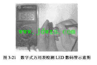

(3) LED 数码显示器件的检测如图3-21 所示, 将数字式万用表置于"二极管"挡,把红表笔接在LED 正极--端,黑表笔接在负极的一端,若万用表的显示屏显示1 .588 左右的数值,并且数码管相应的笔段发光, 说明被测数码管笔段内的LED 正常,否则该笔段内的LED 己损坏。
