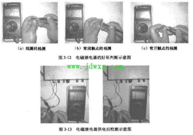

(1)常开型常开型继电器也叫动合型继电器,通常用"合" 字的拼音字头H 表示. 此类继电器的线圈没有导通电流时,触点处于断开状态,当线圃通电后触点就闭合。(2) 常闭型常闭型继电器也叫动断型继电棒,通常用"断" 字的拼音字头D 表示。此类继电器的钱圈没有导通电流时,触点处于接通状态,当线圈通电后触点就断开。(3)转换型转换型继电器通常用"转"字的拼音字头Z 表示. 转换型继电器有3 个一字排开的触点,中间的触点是动触点,两侧的触点是静触点。此类继电器的线圈没有导通电流时,动触点与其中的一个静触点接通, 而与另一个断开;当线圈通电后动触点移动,与原闭合的静触点断开, 与原断开的静触点接通。2. 电磁维也器的检测(1)检测线圈的直流电阻继电器的型号不一样,其线圈的直流电阻也不一样,通过检测线圈的直流电阻,可以判断继电器是否正常.如图3-12 (a) 所示,将万用表置于Rxl ∞ 挡或Rx lk 挡,测继电器线圈的两个引脚间的阻值,若阻值与标称值基本相同,表明线圈良好:若阻值为无穷大,说明线圈开路: 若阻值小,则说明线圈短路.但是,通过万用表测量线圈的阻值很难判断线圈是否臣间短路.( 2) 检测继电器触点的接触电阻如图3-12 C b ) 所示,将万用表置于Rx} 挡,用表笔接常闭触点的两个引脚,其间的阻值应为0 , 否则说明触点损坏。如图3 -12 ( c ) 所示, 用表笔接常开触点的两引脚,其间的阻值应为无穷大:若阻值为0 ,说明触点粘连。如图3-13 所示, 用直流稳压电源为继电器的线圈供龟,使衔铁动作,将常闭触点转为断开,而将常开触点转为闭合,再检测触点引脚的阻值, 阻值正好与未加电时的测量结果相反,说明该继电器正常:否则,说明该继电器损坏。
