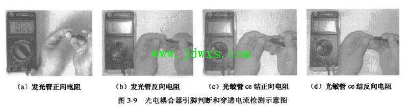

常见的光电藕合器大多由一只发光二极管(简称发光管)和一只光敏三极管(简称光敏管)构成。当发光管流过导通电流后开始发光,光敏管受到光照后导通,这样通过控制发光管导通电流的大小,改变其发光的强弱就可以控制光敏管的导,通程度,所以它属于一种具有隔离传输性能的器件。2. 光电搞合器的检测(1 )引脚、穿透电流的检测用数字式万用表的二极管挡或指针式万用表的电阻挡测量,就可以判断出光电藕合器的引脚和穿透电流的大小,如图3-9 所示.
由于发光管具有二极管的单向导通特性,所以测量时只要发现两个引脚的阻值为单向导通特性,则说明这一侧是发光管,另一侧为光敏管.用万用表的二极管挡测发光管的正向电阻,显示1.022 左右, 反向电阻的阻值为无穷大:而光敏管c 、e 极间的正、反向电阻的阻值都应为无穷大。若发光管的正向电阻大,说明导通电阻大; 若发光管的反向电阻或光敏管的ce 结电阻小,说明发光管或光敏管漏电。提示:数据由4 脚的光电精合器PC123 上测得. 若采用指针式万用表Rxl k 挡测量时,发光管的正向电阻阻值为20kΩ左右,它的反向电阻阻值及光敏管的正、反向电阻阻值均为无穷大.(2) 光电效应的检测检测光电糯合器的光电效应时需要采用两块指针式万用表或指针式万用表、数字式万用表各一块,检测方法如图3-10 所示。

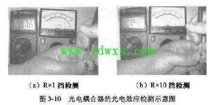

将数字式万用表置于"二极管"挡,两表笔分别接在光敏管的c、e 极上, 再将指针式万用表置于Rxl 挡,黑表笔接发光管的正极、红表笔接发光管的负极,此时数字式万用表显示屏显示的数值为0.076; 表笔不动,将指针式万用表置于Rx l0挡后,数字式万用表显示的数值增大为0.148。这说明在增大指针式万用表的挡位,使流过发光管的电流减小后,光敏管的导通阻值增大,被测试的光电糯合器PC123 的光电效应正常。 提示:在使用Rxl 、Rxl0挡为发光管提供电流时,光敏管的导通程度与万用表内的电池容量成正比,也就是指针式万用表的电池容量下降后,会导致数字式万用表测量的数值增大。
