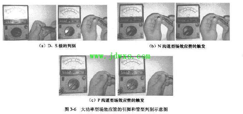

4. 场效应管的检测(1)引脚与管型的判断如图3-6 所示,将指针式万用表置于Rxl 挡,测量场效应管任意两引脚之间的正、反向电阻值。其中一次测量中两引脚的电阻值为十几欧姆,这时黑表笔所接的号l脚为S 极(N 沟道型场效应管)或D 极(P 沟道型场效应管),红表笔接的引脚是D 极,余下的引脚为G 极。再将万用表置于R×10k 挡,黑表笔接D 极,红表笔接S 极,阻值应大于500kΩ。此时, 红表笔所接引脚不动,黑表笔将D 、G 极短接后,再测D、S 极,此时的阻值迅速变小,说明该管被触发导通,并且该管为N 沟道型场效应管。如果经前面触发后, D 、S 极间阻值为无穷大,说明该管没有被触发导通。再将万用表置于R×10k 挡,则红表笔接D 极,红衰笔短接D、G 极后, 再测D 、S 极间阻值迅速减小,说明该管被触发导通,并且该管为P 沟道型场效应管。提示:用表笔的金属部位将触发后的场效应管的3 个脚短接,就可以使该管恢复截止.许多大功率场效应管的D 、S 极间并联了一只二极管,所以未触发时,测量D、S极间的正、反向电阻实际上是测量了该二极管的阻值.有的场效应管被触发后,D、S 极间的阻值会很小,甚至会接近于0 .

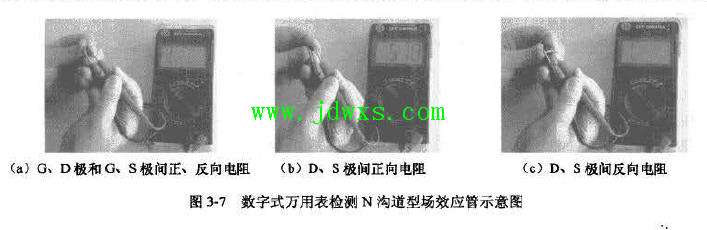

(2) 场效应管好坏的判别指针式万用表测量:用万用表R×lk 挡或Rxl0k 挡测量场效应管任意两脚之间的正、反向电阻值。正常时,除D 极与S 极的正向电阻值较小外,其余各引脚之间(0 与D 极、G 与S 极)的正、反向电阻值均应为无穷大。若测得某两极之间的电阻值接近0 ,则说明该管己击穿损坏。确认被测管子的阻值正常后,再按图3-6 所示的方法对其进行触发, 若能够触发导通,说明管子正常,否则说明它已损坏或性能下降。    数字式万用表测量:如图3-7 所示,将万用表置于" 二极管"挡后,测量G、S 极或G、D 极之间的正、反向电阻都应为无穷大,测量D 、S 极间正向电阻时屏幕显示数值为0.5 左右,调换表笔后,数值为无穷大。如果出现两次及两次以上电阻值较小,则说明该场效应管己击穿。
