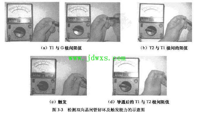

(2) 引脚和触发性能的判断提示:由于双向晶闸管的触发电流较大,所以应采用指针式万用表的Rx l 挡进行触发, 而采用其他挡位时很难将其触发导通.如图3-3 所示,将指针式万用表置于Rxl 挡,任忠测双向晶闸管两个引脚的阻值,当一组的阻值为几十欧姆时,说明这两个引脚为G 极和Tl极,剩下的引脚为T2极。随后,假设T1极和G 极中的任意一脚为Tl极,将黑表笔接T1极,红表笔接口极,此肘的阻值应为无穷大,用表笔瞬间短接T2极、G 极,如果阻值由无穷大变为几十欧姆,说明晶闸管被触发并维持导通。调换表笔重复上述操作,数值相同时,说明假定的引脚正确。若调换表笔操作时,仅能在瞬间显示儿十欧姆的阻值,说明晶闸管不能维持导通,假定的G 极实际为T l 极, . 而假定的Tl极实际为G 极。
