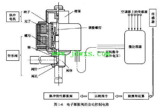

摘要: 变频空调器电子膨胀阑构成与工作原理电子膨胀间主要由步进电机和针形阀组成。针形阀由阀杆、阀针和节流孔组成。电子膨胀阀的内部构成和实物外形如图1-5 所示。步进电机运转后改变针形阀开启度,使制冷剂流量根据空调 ...
    变频空调器电子膨胀阑构成与工作原理电子膨胀间主要由步进电机和针形阀组成。针形阀由阀杆、阀针和节流孔组成。电子膨胀阀的内部构成和实物外形如图1-5 所示。步进电机运转后改变针形阀开启度,使制冷剂流量根据空调器工作状态自动调节,提高了蒸发器的工作效率,保证空调器实现最佳的制冷效果。    图1-6 所示是电子膨胀阀的自动控制电路。传感器〈负温度系数热敏电阻〉对蒸发器出口管温度进行检测,产生的检测信号被微处理器(单片机)识别后,为电子膨胀阀上步进电机的定子线圈提供相应序列的运转指令,使线圈产生磁场驱动转子正转或反转。一个脉冲信号使电机转动一步。而电机转速由微处理器输出脉冲频率来决定,频率越高转速越快。当蒸发器出口管的温度升高,被传感辑检测后提供给微处理器,微处理器控制电机反转,带动间杆和阀针向上移动,节流孔开大,增大了制冷剂的流量:当蒸发器出口管的温度降低,被传感器检测后提供给微处理器,微处理器控制电机正转,带动阀杆和阀针向下移动,节流孔变小,减小了制冷剂的流量。这样,根据空调器制冷(热)效果来调节制冷剂的流量,进而调节冷凝器和蒸发器压差比,提高了蒸发器的工作效率,实现制冷(热〉效果的最佳自动控制。    另外,采用电子膨胀阀作为节流元件的变频空调器在化霜时不需要停机,它是将压缩机排气的大部分热量提供给室内供热,小部分热量送到室外热交换器,为热交换器加热,从而将室外热交换器翅片上的霜融化,实现不停机化霜功能。
