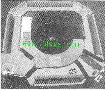

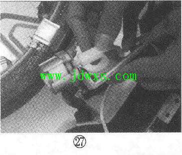

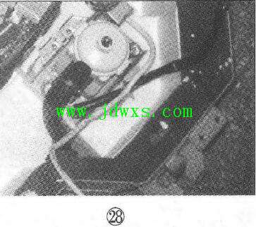

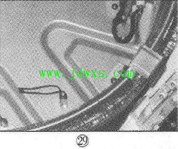

如图25所示。⑧②⑧@保护套,直至浮子可从浮子罩里取出时为止,如图27 所示。7 取出水泵拧下固定水泵的3 颗螺钉后,如图28 所示,即可取出水泵。8 取出蒸发器组件6 取出浮子先找到蒸发器的固定支架,拧先拧下固定在浮子支架上的螺下其固定螺钉
,如图29 所示;再找钉,如图26 所示,再旋转松开浮子到蒸发器连接板,再拧下其固定螺钉,
