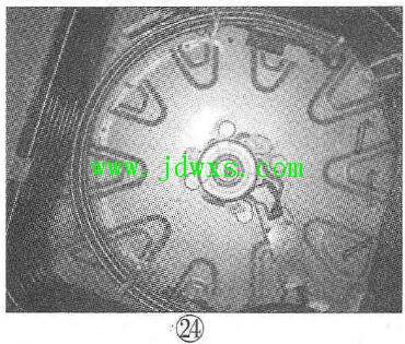

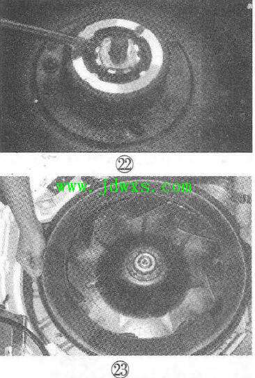

如图21所示,再用一字螺丝刀撬出风轮固定卡,如图22 所示;两手抓住风轮往外拧下电机上的3 个固定脚上的螺钉,如图24 所示,再拧下压线板上的4 颗螺钉,即可取出电机。
5 取出接水盘纽件用扳手拧下接水盘上的4 颗螺钉,即可取下接水盘组件,
